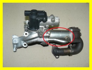

Trudno mi to jednoznacznie stwierdzić, gdyż nie ma dostępnych wyników na ile ta chłodniczka spalin je schładza.
Patrząc na to jak wygląda jako osobny element w silniku 1,5 to raczej niewiele.
Cała chłodniczka to ten kawałek rurki zaznaczony elipsą, z cieńszym dolotem czystego, chłodnego powietrza.

Ta cienka rurka to nie jest dolot świeżego powietrza tylko doprowadzany tam jest płyn z chłodnicy który systemem kanałów w środku całej rurki zaznaczonej na obrazku chłodzi spaliny wchodzące do silnika. Dlatego po zaślepieniu silnik dwa razu dłużej się grzeje. Ja u siebie po zaślepieniu EGR w silniku K9K 732 dorobiłem dodatkowo grzałki płynu chłodzącego z laguny bo przy dużych mrozach wogóle nie mógł złapać temperatury.

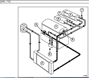

Odnośnie tej chłodniczki to jestem pewien, że płynie tam płyn chłodzący (9 - urządzenie do schładzania gazów spalinowych).
Cały schemat studiowałem jak montowałem grzałki na obwodzie.

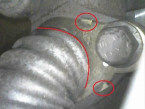

Co do zaślepienia EGR zrobiłem to metodą garażową. Pytałem wcześniej wszystkich sprzedawców co oferują takie zaślepki na Allegro czy nie maja do meganek ale niestety nikt nie miał. Kupiłem więc w Castoramie kawałek rury kwasoodpornej do przewodów kominowych i dociąłem. Szablon miałem z zakupionej rurki karbowanej, kształtem zbliżone do rombu, dodatkowo wywierciłem dziury na śruby aby mieć pewność, że przy skręcaniu nigdzie nie ucieknie i wstawiłem na połączeniu kolektora z tą rurką. Oryginalnie jest tam metalowa uszczelka która ma takie zaczepy (zaznaczone na zdjęciu).
Samą rurkę wymieniłem dlatego bo pękła na połączeniu z podstawą która została przy kolektorze. W sumie nie wiem sam czy była to przyczyna rdzy czy może wadliwego połączenia które pod wpływem wibracji i ciepła pękło.
Jeżdżę tak już od prawie roku i przejechałem około 18 tyś km i nic złego nie zauważyłem aby się działo. Jedynie co to mimo wszystko troszkę dłużej się auto grzeje. Niewątpliwym plusem takiego zabiegu jest wyeliminowanie sadzy która wraca z powrotem do silnika. Każdy kto rozbierał przewód dolotowy z zaworu EGR wie o czym mówię. U mnie przekrój był dwa razy zmniejszony przez osadzoną sadzę. Aż strach myśleć jaki syf wpada do silnika. A dla tych którzy twierdzą, że przez taki zabieg zmienia się spalanie, wzrasta temperatura spalania przez co wypalają się zawory lub w jakiś inny sposób jest to nie zdrowe dla silnika to nie prawda. Jazda z włączoną klimatyzacją powoduje, że zawór EGR jest całkowicie zamknięty więc sam producent dopuszcza takie rozwiązanie a jak wiadomo w lecie klima włączona jest prawie zawsze.
