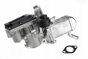

ja mam inny egr w swojej megi poniżej zdjęcie, teraz mam pytanie czy podczas demontażu tego egr'a mogę odkręcić chłodniczkę i nic mi się z tamtąd nie wyleje, bo nie chce zdejmować weży od chłodzenia żeby jej przypadkiem nie zapowietrzyć...
