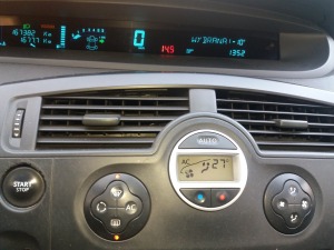

Klima włączona non stop przez cały rok na AUTOMAT.
Przy obecnych temperaturach nie ma tam znaczka AC czy czegoś innego.
Funkcje czysta szyba czy też dobra widoczność (zależnie jak w instrukcji to nazwano) włączam ręcznie po pierwszym uruchomieniu silnika i nim rozpocznę jazdę.
Zapalają się 2 kontrolki na panelu sterowania czyli górna od tej funkcji i dolna sygnalizująca grzanie tylnej szyby (i lusterek, bo to nie jest rozłączne)
Na wyświetlaczu klimy nadal świeci AUTOMAT i chyba moc nawiewu się pokazuje ale tego nie jestem pewny.
Fakt że wentylator pracuje na wyższych obrotach.
Po kilkunastu sekundach na szybę wieje najpierw letnie a potem ciepłe powietrze i po szybie rozchodzi się po wnętrzu.
Nie ma nocnych by to było z nagrzewnicy wodnej bo nawet jeszcze po kilku minutach wskaźnik temperatury jest na samym dole skali.
Po tych kilku minutach jazdy ręcznie wyłączam funkcję dobra widoczność, wentylator zwalnia i przestawiają się klapki w zespole wentylacji i ogrzewania, bo teraz już klimatronik tymi rozgrzanymi grzałkami i rozdziałem powietrza zrządza.
Gdybym nie włączył tej funkcji i pozostawił wszystko po zapaleniu silnika i rozpoczęciu jady automatowi, to grzałki elektryczne i mocniejszy nawiew jest dopiero po przejechaniu około 1 - 1,5km.

To woltomierz dobudowany do fabrycznego licznika.
Skrócony opis w moim temacie, 1 post pod datą 2015.03.12 (link w podpisie)
Jest tam też link do pełniejszego opisu w specjalnym temacie
Grzałki z pełną mocą mocą grzeją przy odpowiednio dużej prędkości dmuchawy
A skąd masz takie dane? U mnie w SC II grzeją z pełną mocą niezależnie od ustawionych obrotów dmuchawy. Mam na wyświetlaczu podgląd ilości załączonych grzałek więc wiem co piszę.
Wentylator i grzałki się rozpedzaja w trybie ogrzewania elektrycznego przez klimatronik i tam prędkośći wentylatora nie widac, prędkość wentylatora widać w funkcji czysta szyba. I tu i tu obrotów nie zmienisz
Co tak tej funkcji czysta szyba się uczepiłeś :mellow: Grzałki grzeją w każdej funkcji przy danych warunkach jak pisał gojgien.
A skąd masz takie dane? U mnie w SC II grzeją z pełną mocą niezależnie od ustawionych obrotów dmuchawy. 0
Wiem bo dzisiaj mierzyłem prądy na przewodach masowych grzałek. Grzałki uruchamiają się po kolei zwiększając nadmuch, Na maksymalnym nadmuchu prądy 33 i 17 A.
Zmniejszając obroty obie grzałki pracują a prądy o jakieś 5 A mniejsze.
Pokaż na fotce ciekaw jestem jak to wygląda.
