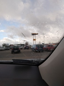

Wsiadam dzisiaj do auto rano i wszystko ok. Po kilku godzinach wracam, żeby pojechać coś załatwić i widzę pęknięcie :( Niby nie przeszkadza, bo jest od strony pasażera, ale to zawsze źle wygląda. Pytanie takie: czy na przeglądzie nie przyczepią się do tego?

Już w takie niuanse nie będę się bawić, bo szkoda mi kasy, a jeśli oryginalna strzela, to każda strzeli. Poza tym zastanawia mnie miejsce pęknięcia. Idzie od słupka pasażera do środka i lekko do góry. Nie było żadnego uderzenia, ani kamienia podczas jazdy. Czyżby auto jednak nie było bezwypadkowe? :)
No u mnie był pajączek, bardzo mały, w wewnętrznych warstwach szyby, kilka lat tak jeździłem, a pewnego dnia poleciało pęknięcie - temp., opisałem wyżej. Konstrukcja samochodu pracuje, może złożyły się niekorzystne czynniki.
Rozumiem Cię bdb. Jeździj i obserwuj czy się nie powiększa. Jeśli tak - trzeba robić od razu, a przynajmniej nie jeździć. Jeśli pęknięcie się nie powiększa, to pewnie możesz poczekać, aczkolwiek jak wspomniałem - konstrukcja pracuje, czasem wystarczy jedna porządna nierówność na drodze. Pomijam ryzyko mandatu jako znikome, acz możliwe (częstość kontroli).
