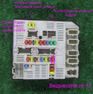

Najpierw skontrolowałem jednak elektrykę w module bezpieczników pod maską obok akumulatora. Nie zrobiłem wtedy zdjęcia, stąd zaznaczyłem miejsca sprawdzenia na przykładowym zdjęciu z internetu:
1. Sprawdziłem bezpiecznik nr 17 10A.
2. Bezpiecznik był dobry. Dalej sprawdziłem prąd na kostce MN blaszki 11 (przewód beżowy) i 12 (przewód pomarańczowy). Jeżeli tu nie ma prądu znaczy, że może to być uszkodzony przewód lub sam czujnik w skrzyni biegów.
3. Jeżeli na obu przewodach byłby prąd można sprawdzić przewód nr 2 (szary) na kostce CN (brązowa) - napięcie wychodzi z tego modułu na czujnik i światła cofania.

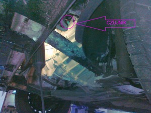

Dalej niż pkt. 2 nie szukałem przyczyny, bo u mnie właśnie problemem był czujnik w skrzyni, który można wymienić samemu mając kanał, lub podnośnik.

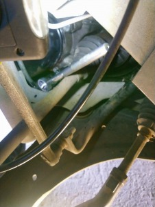

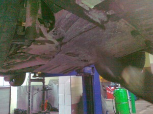

Wystarczy odkręcić osłonę silnika 4 śrubki zderzak i po 2 na środku i na końcu osłony (wykręcając warto patrzeć gdzie jaka długość śruby).
Następnie klucz 24 i wykręcenie czujnika (zielony) na górze skrzyni biegów - zaznaczony na zdjęciu kółkiem. Czujnik ma nr fabryczny 82000177718. Olej do uzupełnienia w skrzyni ELF NFJ 75/80 zupełnie nie jest potrzebny.
Po wypięciu kostki 3 pin z czujnika, a przed wykręceniem samego czujnika, wpiąłem kupiony na aukcji czujnik używany i światła oraz czujka od razu zaczęły działać.
Czas wymiany 10 minut.

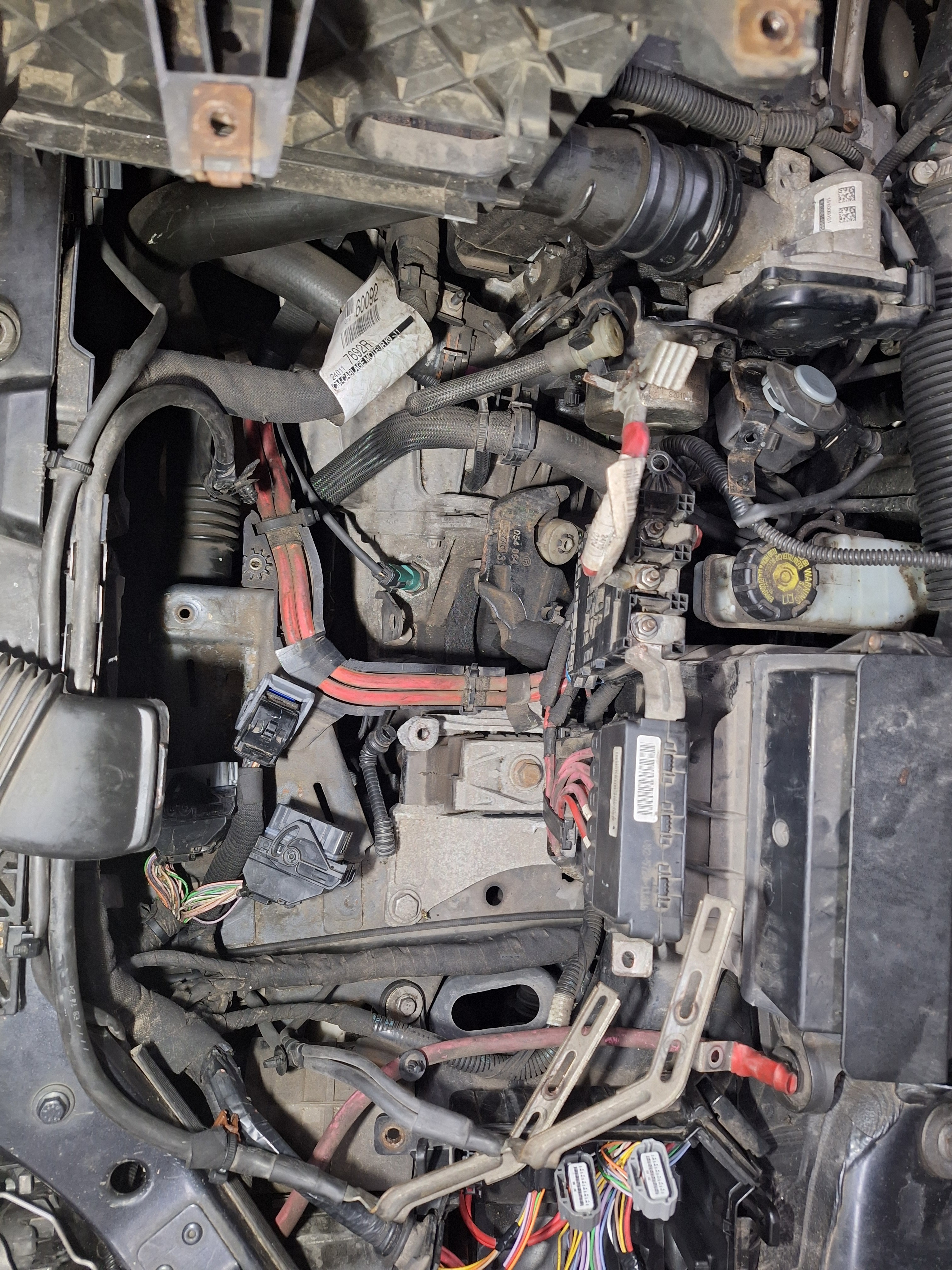

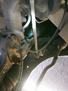

Czytam i szukam(może słabo).Wszyscy piszą że czujnik jest pod akumulatorem. A u mnie jest inaczej.Megane 3 1.5dci 90KM 2013r.Nie pamiętam kodu skrzyni.Do wymiany wystarczyło ściągnąć lewe koło. Ogarnąłem w 20minut i 2 browary. Najważniejsze sprawy:

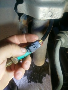

1.Nasadka przedłużana 24(w OBI 17zł)
2.Nowy czujnik o nr.8200177718
3.Trzeba być szybkim w zamianie czujnika starego na nowy przy wymianie chyba że od razu wymieniamy olej w skrzyni(będzie leciało całym otworem)

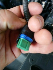

4.Wtyczkę wyciągamy podwżając "dzyndzel"(na foto pokazuję go kciukiem)
5.Kontrola gumki uszczelniającą wtyczkę(u mnie uszkodzona,styki zaśniedziałe).Założyłem nową.
6.Nowy czujnik dokręcamy z czuciem,obudowa to "amelinium"
Chyba niczego nie pominąłem. Może komuś się przyda.
