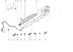

Mrarek jeśli miało by to działać jak opisujesz t w filtrze musiał by być jakiś zawôr który sprawował by kontrole nad paliwem zasysanym z baku, i je w razie konieczności odcinał
Nie ulega wątpliwości, że filtr w modusie ma trzy króćce.
1- zasysanie paliwa ze zbiornika poprzez gruszkę
2- wyjście czystego paliwa do pompy
3- pobieranie w miarę potrzeb ciepłego paliwa z przelewu (pompa + wtryskiwacze) do podgrzewania paliwa w filtrze.
Punkt trzeci jest prawdopodobnie rozwiązany w ten sposób, że na przewodzie powrotnym z pompy jest zamontowany trójnik gdzieś w pobliżu filtra. Gdy jest ciepło to cały nadmiar z pompy i wtrysków wraca do zbiornika. Gdy paliwo jest zimne to w tym trzecim króćcu otwiera się zaworek i z trójnika na przewodzie powrotnym część paliwa jest wpuszczana do filtra celem podgrzania. I jeżeli na powrocie są pęcherze to one są z powrotem zasysane.
Ogólnie rzecz biorąc układ paliwowy jest zbliżony do tego w megankach, z tym, że w megankach ten trójnik jest częścią filtra a w modusie jest przeniesiony poza filtr. Może w niedługim czasie kolega Robert dostarczy dokładniejszych informacji na temat układu paliwowego w swoim pojeździe i wówczas porównamy z meganą.

Witajcie, zdjęcia & film wrzucę później, bo mam trochę roboty. Od rana grzebałem w samochodzie (makabra!!). Jak odpowietrzyłem cały układ, na powrocie z pompy idzie niestety piana/mini bąble mimo tego, że dojście paliwa do pompy jest czyste. Powoduje to powrót z wtryskiwaczy. Powietrze z powrotu zbiera się w filtrze i po przekroczeniu pewnej granicy zaczynają iść bąble do pompy (dziwne jest to że auto nie gaśnie, w końcu przecież cały filtr powinien wypełnić się powietrzem, a tak nie jest. GDY powrót z wtrysków zlewam do butelki... powrót z pompy tak jak wspominałem idzie czysty, bąble znikają w całym układzie. Czyli to co zamierzam zrobić to powrót z wtrysków puścić do baku. Nie wiem jak zrobię przejściówkę, ponieważ powrót z wtrysków to przewód z 3-4mm a cały układ paliwowy na moje oko to 10mm(macie sugestie?). Poprzednik Nel ma racje, filtr ma 3 króćce, a przed jednym jest jakby taki trójnik (numer 13 na zdjęciu) który jest powrotem do baku. Dojście paliwa przed gruszką jest czyste (nie zasysa powietrza). Teraz tak, po zgaszeniu jeżeli układ jest zapowietrzony, powietrze powoli z filtra wędruję pod gruszkę i trochę pod pompę (ropa spływa do filtra). Na moje oko układ jest szczelny bo po ściskaniu gruchy z całych sił i odłączeniu przewodu paliwo wybija pod strasznym ciśnieniem. Nic nie wycieka.... I to jest historia do godziny 15:00.

1. Główne Wejście paliwa z baku poprzedzone gruszka u góry - jest czyste, bez powietrza, sprawdzałem.
2. Powrót z wtrysków/pompy
3. Główne wyjście paliwa na pompę z powietrzem. Zbiera się to powietrze w górnej częsci filtra (co ciekawe nidy nie jest tak, ze filtr jest pełen powietrza bez paliwa - w którymś momencie powietrze musi zacząć wracać do baku(?)
4. Wygląda to na zawór termostat? Co to jest, macie pomysły?
5. Wspomniany trójnik łączący powrót z wtrysków i pompy z powrotem do baku i jednocześnie powrotem do filtra (w celu ogrzania paliwa)
To samo napisałem Ci w swoim ostatnim poście a zaworem-termostatem który decyduje o tym czy paliwo z powrotów popłynie do filtra jest prawdopodobnie bimetal otwierający-zamykający zawór kulkowy w filtrze. Tak jest w megankach. Jak zimno zawór otwiera się i bąble z powrotu zasilają filtr, jak ciepło to zawór jest zamknięty i bąble sobie wędrują do filtra.

Tak tylko pytanie czy ten zawór to numer 5 na moim zdjęciu (ja wątpię) dla mnie to zwykły trójnik. Numer 4 to chyba zawór - jeżeli ktoś wie niech da znać. Dzisiaj strasznie ciepło u mnie ~12-13 stopni więc też ciężko mi się określić. Rano było 0 stopni i tutaj filmik z pierwszego odpalania po nocnym postoju, przy 0 stopni - widać bąble i dłuższe odpalanie (nie było tragedii, czasem kręci dłużej...)

Na tym zdjęciu zawór z bimetalem jest wewnątrz filtra pod króćcem numerem 2, część 4 to zwykły łącznik.
