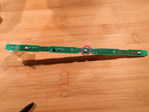

W temacie elektroniki jestem całkowitym laikiem.
Pomierzyłem diody miernikiem. Ta zaznaczona środkowa jest padnięta. Czy uszkodzenie jednej diody powoduje, że całość nie działa?
Tej jednej raczej wlutować się nie da.
