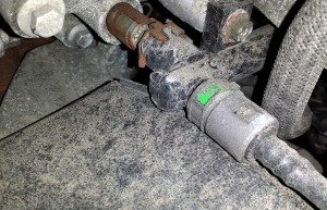

@kaza2 a w PH2 też masz w ogóle tę złączkę w kształcie litery "L", jak na moim zdjęciu wyżej?

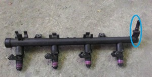

@Silverek MacGyver to co najwyżej tyle, że połączyłem ze sobą dwie krótkie trytki, bo nie miałem akurat pod ręką odpowiednio długiej ;P
Zdjęcie tej listwy wtryskowej poniżej. Po prawej stronie masz króciec, na który nachodzi złączka przewodu paliwowego. Króciec jest na skraju tej listwy. Możesz trytkę wsadzić pod tę listwę i tam zaczepić od spodu, a potem górą o złączkę (tak jak to niebieskie kółko). Trytkę można tam wsadzić bez wykręcania czegokolwiek, musisz ją sobie wygiąć i manewrować trochę. Oczywiście jeśli masz złączkę w kształcie odwróconej litery "L", bo nie wiem, czy w PH2 jest tak samo, jak w PH1. Naturalnie może da się inaczej to złapać, nie wiem, ja sobie tak zrobiłem.

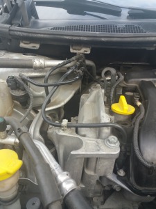

Niby nie muszę ale... z tyłu głowy coś podpowiada aby to zrobić. @Lelupizabezpieczyłeś to u siebie? Myślałem o takiej konstrukcji ale niezbyt mi sie podoba. Myślałem też o 1 trytytce ale po skosie.
