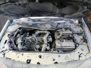

Tak, ten jeden samochód z postu powyżej to DCI : https://www.dts24.pl/stary-sacz-osobowka-plonela-na-parkingu/
Widać po znaczku na drzwiach.
W ogóle patrząc na komorę tej meganki wydaje się, że pożar powstał od zwarcia kabli za akumulatorem.

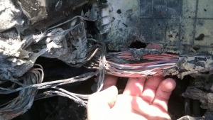

Chyba jednak nie jest to podstawowa przyczyna. Spójrzcie na zdjęcia komór spalonych samochodów. Pożar ewidentnie zaczyna się w okolicach akumulatora i przewodów tam biegnących. Być może dotyczy to wiązki po lewo od akumulatora, tej która idzie do komputer silnika. Stąd pożary na parkingach. Ja tam widzę problem. Doprowadzanie paliwa, być może ale nie tam jest zarzewie.

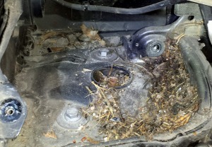

@witman to zdjęcie pierwsze z runem leśnym jest aż nieprawdopodobne, żeby dopuścić do takiego stanu :) Mnie się raz zapchało na amen, ale to po deszczu/w trakcie deszczu od razu słychać, takie chlupanie gdzieś pod szybą na każdym zakręcie, woda się przelewa z jednej strony na drugą.
8 letnie auto i prawdopodobnie nikt nigdy tam nie zaglądał, gumowe kielichy trudno było wyciągnąć, trzeba było je wpierw odmoczyć i dopiero można było usunąć zanieczyszczenia.

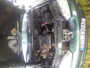

http://m.sadeczanin.info/pod-paragrafem/pozar-w-cieniawie-na-parkingu-przed-sklepem-palil-sie-samochod
Kolejna MII - na zdjęciu widać wyraźnie komorę silnika. Można spekulować od czego zaczęło się w tym przypadku.
