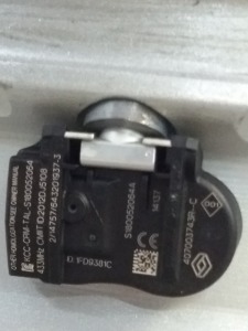

a można doposażyć w TPMS, czyli czujniki w wentyle i aktywacja CLIPem czy może coś jeszcze trzeba zmienić ?
u mnie w aucie z grupy vw wyświetla ikonkę i napis na kompie które koło ma mniejsze ciśnienie.
Sprawdziłem niestety już 2 razy działanie systemu w /skodzie.
Z renault będzie problem bo z tego co wiem przy każdym kole jest antena która czyta wyniki = więc sporo trudnej roboty - o ile w ogóle możliwej
Edytowane przez Sarna1
Też nie na 100%, ale powiedzmy na 90 - tak jest, jeśli w aucie jest Hands Free. U mnie raczej tak nie jest, czujniki są przypisane do konkretnego miejsca.
Powitać tak z nudów zapytam ;nie mam HF mam za to 2a kpl. kół no i teraz na jesień wrzucam kpl .zimowy, który już miałem na aucie,ale jak wiadomo sam się nie aktywuje,trzeba sprzętu!jak to się odbywa przez komputer? czy trzeba je wzbudzić przykładając do każdego z kół aktywator-wzbudzacz nie znam dokładnej nazwy.Na necie można znaleźć za np.200zł urządzenia do uruchamiania czujników takie własnie,że podchodzisz do koła i uruchamiasz-przypisujesz czujnik.Jak to jest w Renault zadziałają takie wynalazki czy tylko prze komp i podłączenie do wtyki OBD?
