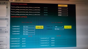

Wersję auta z. 2011 z hf. Wprowadziłem czujniki ręcznie. W jaki sposób ustawia się tolernacje ciśnienia? Znalazłem w ddt4all okienko do zmian. Czy ktoś może powiedzieć czy poprawnie wypełniłem?

By działało włączasz w module UCH - zakładka TPMS i parametr - Presence SSPP. By pokazywało w liczniku ciśnienie to w zależności od wersji licznika aktywujesz również TPMS lub SSPP.

jest big problem. Chciałem aktywować czujniki i robiąc to co na załączonym zdjęciu wyskoczył na zegarach czerwony napis " prog error" i lampka STOP.  Pomocy co teraz zrobić ?
Stało się to w momencie zmiany without na with.
Koledzy jest ok. PYCLIP dał radę.
