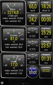

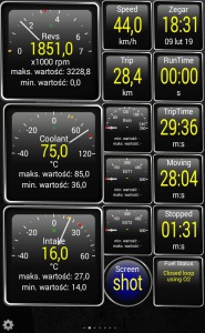

Jestem po szerszych testach ELM iCar3 + Torque. Trzykrotny pomiar wskazał, że pierwszy kwadracik zapala się przy 50 st.C, a drugi przy 80st.C.
Ciekawostką jest jednak, iż drugi kwadracik gaśnie przy 75st.C by ponownie zapalić się na 80st.C. W zakresie 76-79st.C nic się nie dzieje.
Mam po trasie takie miejsce, gdzie przez 4,2 km nie dotykam praktycznie gazu (hamowanie silnikiem), a jeśli już to bardzo delikatnie i tam zwykle przy niższych temperaturach zewnętrznych duży kwadracik mi gaśnie. Jest z górki i w terenie niezabudowanym. Prędkość w tym czasie do 90 km/h. Gdy miałem MIIphI 1.5 101KM w tym miejscu także widziałem spadki. Jeżdżę dość delikatnie operując gazem co widać po spalaniu. Szybko osiągam oczekiwaną prędkość i później ją tylko podtrzymuję muskając pedał.
