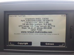

Problem z Carminat moze ktos mial to samo.
Wgralem navacore 8.843 + mapa 10.45. Aktywowalem, wszystko zgodnie z procedura.
wlacza sie navi, mapa sie odpala ale co kilkanascie sekund navi sie wylacza po czym wlacza sie automatycznie. I tak w kolko.
Co moze byc nie tak?
