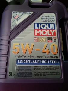

Witajcie, po wymianie oleju przy 45500 km mam najechane 51010 km, jak wcześniej pisałem wymieniłem olej na LM
niestety po wymianie ilość kropek już spadła o dwie po przejechaniu 5510 km. nie wiem jak będzie po przejechaniu 15 tyś/km, przeważnie po takim dystansie (15 tyś/km) na oleju Elf 5W40 olej spalał się do połowy bagnetu. Na szczęście mam na dolewkę heh, bo w serwisie leją z beczki. Ale zobaczę jeszcze ile spali oleju LM po przejechaniu całych 15 tyś/km. Będę informował na bieżąco, coś mnie korci żeby zobaczyć czy są zachowane normy spalin. Samochód na przedłużonej gwarancji także jest jeszcze szansa żeby pocisnąć do serwisu w razie czego.
