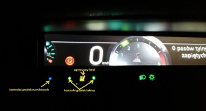

@mrarek dołóż dodatkową kontrolkę od zasilania grzałek nurnikowych, zaświecenie obu kontrolek to praktycznie 100 % pewności, że filtr się wypala. Ten elektrozawór zasilania V wtrysku to lubi czasem według mnie bez powodu na krótko się uruchamiać. W liczniku po lewej stronie masz jeszcze dodatkowe cztery wolne komory. Ja w jednej mam kontrolkę załączenia grzałek nurnikowych, w dwóch grzałki kabiny a w czwartej założyłem podgląd poziomu płynu w zbiorniku spryskiwacza szyby przedniej.
Poniżej zdjęcie zrobione zimą gdy grzało wszystko co możliwe ale po nagrzaniu silnika niebieska kontrolka od grzałek nurnikowych świeci tylko podczas wypalania filtra.
@aniewa szacun za pomysł! Podziwiam za samozaparcie.
Wolałbym już nic nie kombinować (mało wolnego czasu).
Do tej pory było wszystko regularnie - wypalanie DPFa mniej więcej po 400 - 600 kilometrach (kontrolka świeci długi czas) i w połowie tego okresu jednorazowe załączenie kontrolki na parę sekund. Jak w rosyjskim zegarku atomowym.
