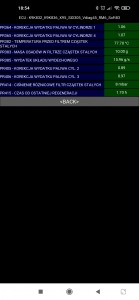

Ktoś wie jak duży wpływ na zapychanie się filtra mają niesprawne świece? Ponieważ ostatnio wziąłem się za ogarnięcie często zapychającego się filtra, wypala się prawie do 0 (wg. PyClip po 15 min. od wypalenia było jakieś 2g) ale niestety co około 300km więc o wiele za często. Po niecałych 2h jazdy jest już 10g.

Kupiłem swoje Megane (ph1 1,5dCi 110km 2010r) w grudniu 2021. Do października 2022 też tak myślałem. Być może moja historia to pojedynczy przypadek, a być może to twierdzenie jest mniej prawdziwe niż się może wydawać. Wtedy to po przejechaniu ~7k km od zakupu, praktycznie ciągle w mieście, o dziwo w trasie po przejechaniu 100km zapalił mi się pierwszy błąd w mojej historii z Megane. Soczyste czerwone "STOP Ryzyko Awarii Silnika". Sam błąd żadnych objawów. Postanowiłem mimo wszystko na własnych kołach wrócić do domu. Przeszedłem wtedy pierwszą w życiu naukę diagnozowania problemów w samochodzie. Szybko okazało się że błąd pochodził z DPFa, błędy:
P2002(92) Particulate trap, bank 1 - efficiency below threshold
P1525(F3) Air Bypass Valve system
Sadzy według informacji na tym forum nie było aż tak dużo- pokazywało 24,15g (z moich późniejszych doświadczeń wynika że od 23g komputer usilnie szuka okazji by wypalić DPF i samej wartości 25g nigdy nie przekroczyłem), ale już nieudanych wypaleń wg komputera było 34. (poprawne wypalenie kasuje licznik) Wykonałem wypalanie serwisowe z aplikacji "Car Scanner".
Wypalanie odbyło się na postoju, obroty najpierw 3k przez około 20 minut, później 2k przez około 10 minut, spalił przy tym jakoś koło 2l ON ale do końca się nie wyczyścił, zostało 7g sadzy. Po około 2 tygodniach i jakichś ~200km filtr ponownie osiągnął okolice 20g sadzy. Ponownie przeprowadziłem wypalanie serwisowe. Czasy i procedura taka sama, ale tym razem po wypalaniu zostało mi 15g sadzy...  To ostatni raz gdy robiłem wypalanie serwisowe.
Później już widząc że mam powyżej 20g sadzy pilnowałem w aplikacji temperatury na filtrze DPF, gdy dochodziła do 400 stopni wiedziałem że filtr się wypala. Pozostawało tylko mieć nadzieję że zdarzy się to chociaż na obwodnicy inaczej czekało mnie żonglowanie nogami na światłach by utrzymywać ciągle powyżej 2k obrotów. Inaczej bardzo szybko komputer porzucał próbę wypalania i nie śpieszył się z kolejną.  Długo nie trwało gdy megane przywitało mnie kolejnym błędem- tym razem "sprawdź układ wtrysku paliwa". Powodem okazało się rozrzedzenie oleju. Poziom graniczny w moim samochodzie to 8%. Po jego przekroczeniu pojawia się powyższy komunikat, komputer przestaje sugerować zmiany biegów a tempomat i ogranicznik stają się nieaktywne. Raz zdarzyło mi się nawet w trakcie jazdy że na jakiś czas rozrzedzenie z 8,00% spadło na 7,99% i wszystkie wymienione wyżej ograniczenia i błędy zniknęły do czasu gdy ponownie zapaliło się 8%.
Wymiana oleju i wszystko wróciło do normy. Mimo wszystko nie nazwałbym tego bezobsługowego. Za każdym razem teraz gdy jadę mam podgląd na parametry z komputera w sumie głównie to temperaturę filtra DPF by wiedzieć kiedy zacznie się wypalać i ewentualnie mu pomóc dojść do końca procesu. Jeżdżę do pracy 7km przez ścisłe centrum, albo 16km obwodnicą. Ze względu na DPF a już w szczególności gdy mam sadzy >20g coraz częściej wybieram obwodnicę by dać jakąkolwiek szansę się wypalić.

Do tej pory wypalanie widziałem zawsze dopiero gdy silnik osiągał 75 stopni, czyli w sumie w okresie zimowym dojeżdżałem już praktycznie do pracy. Jeśli wypalanie się włączało, stałem pod pracą na parkingu i utrzymywałem obroty powyżej 2k. Ostatnio jednak dwa razy zdarzyło mi się w niewiele cieplejszym okresie, że DPF zaczynał się wypalać już po przejechaniu ~3km i osiągnięciu temperatury zaledwie 45 stopni ( to nawet nie pierwsza kreska na desce).
Coś masz nie tak z tym filtrem, ja śledzę wypalania od 50 kkm i tak jak napisałem w temacie, który wcześniej założyłeś mam kontrolkę sygnalizującą faktyczne wypalanie filtra. Po każdym wypalaniu rozrzedzenie automatycznie wzrasta o 0,1 %, bardzo rzadko wzrośnie o 0,2 %. Po przekroczeniu 8 % (serwisówka w starszych modelach dopuszcza 10 %) z automatu wyskakuje monit "sprawdź układ wtryskowy" związany z rozrzedzeniem oleju. Skasowanie przeglądu w liczniku zeruje ten parametr w sterowniku silnika.
U mnie na postoju wypala do końca filtr bez zbędnego gazowania, wystarczy by silnik pracował.
