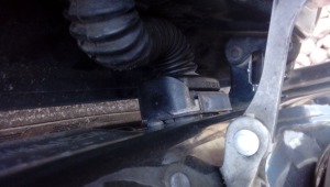

Kontynuuję problem braku oświetlenia w drzwiach  M wersja Limited. Wiązki w obu przednich drzwiach są, po podłączeniu lampek świeci tylko ta od pasażera. Pomyślałem, że najprościej będzie przeciągnąć kabel od drzwi pasażera do drzwi kierowcy i połączyć.. Pytanie tylko, czy po rozłączeniu i ponownym złączeniu tej kostki przy drzwiach ( na zdjęciu), nie wywali mi jakiegoś błędu, a na tablicy wskaźników będę miał jak na choince. Może ktoś praktykował i odpowie ? Jeśli  uda mi się i uruchomię oświetlenie, pochwalę się, pzdr
Ja się zastanawiałem, czy nie pociągnąć kabli z oświetlenia bagażnika, wpiąć go w piny w kostce od strony karoserii a te kable w drzwiach od kostki pociągnąć bezpośrednio do lampki.
Albo wpiąć się w wolne miejsca na piny, ale nie wiem jakie tam końcówki w tę kostkę wchodzą i gdzie je dostać

Sęk w tym, że  nie ma co naprawiać, bo auto nie miało tego od początku swojego istnienia. Oczywiście "kumaty elektryk" zrobi to, ale na pewno nie zajmie mu to kilka minut, a i wykasuje sporo. Temat jeszcze przemyślę, póki co największy problem to dwukrotne przeciągnięcie kabli z drzwi do kabiny.
