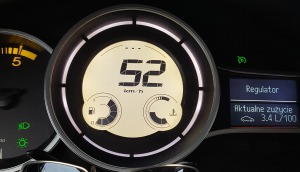

Podepnę się pod temat. U mnie od strony pasażera praktycznie tylko zimne (nawet jak jest na Hi), a od strony kierowcy przy ustawieniu na 23 stopnie to leci dopiero lekko ciepłe (wersja z klimatronikiem).
Ktoś może już rozgryzł temat?
P.S. Nie wiem czy nie jest też problem z dogrzaniem bo jak patrzyłem w instrukcji to ten czarny wewnętrzny pasek (wskaźnik temp. płynu) powinien dochodzić do zewnętrznego przerywanego (dobrze to rozumiem?), a u mnie jak widać na zdjęciu dochodzi do połowy stan po 40 minutach jazdy).
Jest OK. Pozycja środkowa to prawidłowa temperatura. Gdy dotrze do przerywanych kresek to jest już za wysoka.
