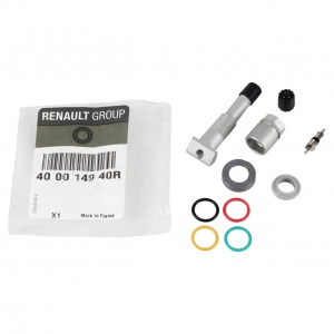

Jedna ważna sprawa-żeby je przykręcić czy też zamontować potrzebujecie jeszcze jednej rzeczy na każde koło-inaczej nie da rady-mus :mrgreen:
https://allegro.pl/zawor-cisnienia-powietrza-w-kole-laguna-iii-megane-i6675524286.html
Te czujniki do GT 407005663R były tylko bez nakrętki i miały już oring/podkładkę/zawór? Czy w ogóle nie było zaworu i cały zestaw zaworu (fotka w załączniku) jest potrzebny?
Edytowane przez janko02
@lubowitz78 Tak, ale te nakrętki są generalnie uniwersalne, więc można za grosze kupić. Czyli brakuje TYLKO nakrętek i cała reszta (zawór, uszczelka) jest razem z czujnikiem, zgadza się? :P
Gdyby ktoś szukał to oryginalne nakrętki mają taki numer: 40780JA01B
