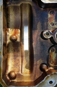

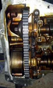

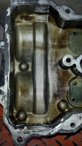

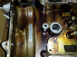

Ta odpowiedź cieszy się zainteresowaniem. witman Opublikowano 26 Stycznia 2018 Ta odpowiedź cieszy się zainteresowaniem. Udostępnij Opublikowano 26 Stycznia 2018 (edytowane) haha ... i to są porady, łańcuchy mają być dożywotnie, to znaczy do końca żywota silnika , bo jak łańcuch przeskoczy to silnik zakończy automatycznie żywot i pójdzie na złom, a sprzedadzą Ci nowy motor lub zaproponują zakup nowego samochodu To tak jak z wymianą oleju co 30kkm. Tu macie fotki pokrywy rozrządu-głowicy, wyrznięty 0,5mm rowek przez rozciągnięty łańcuch, a w oleju opiłki, niestabilna praca silnika, problemy z synchronizacją elementów i głośna praca silnika. Po wymnie silnik ożył, pracował równo, cicho i spokojnie, wróciła dynamika przy okazji spadło spalanie, przebieg 170kkm i silnik w świetnej kondycji, głowica, wałki, szczelne gniazda i zawory, równa kompresja na wszystkich cylindrach, bez zużycia oleju miedzy wymianami, aż miło było na taki popatrzeć i go posłuchać ;-) Jak widać pierwsza fotka o lewej z solidnie zaoraną pokrywą przez rozciągnięty łańcuch, następna delikatne przytarcie, trzecia jest bez otarć, łańcuch. 4 godziny temu, Papf napisał: silnik oryginalny się posypał przy przebiegu 179k km) - całe 300 km po zakupie zrobiłem aż od poprzedniego właściciela, z tym że mechanik mi mówił że silnik był robiony cały pod sprzedaż już ewidentnie. Nadal są i będą nieuczciwi sprzedawcy i nie ma co się sugerować ceną czy pierwszym właścicielem, a w książce serwisowej widnieją wpisy, że olej wymieniany był co 30kkm :-( trzeba solidnie sprawdzać autko przed zakupem, dotyczy to również wszystkich innych silników od benzynowych wolnossaków po diesle, nie raz widzieliśmy jaki szajs ludziska pokupowali sobie. Ja kupiłem MIII Coupe GTline 1.4TCe od naszego kolegi z forum, auto kosztowało odpowiednie pieniądze, ale adekwatne do perfekcyjnego stanu i wyposażenia autka, jeździmy już blisko 3 lata bezawaryjnie, dbamy o poziom i jakość płynów, filtry, świece, olej wymniemy co 10-12kkm, a przy przebiegu 130-150kkm zajrzymy do rozrządu. Na koniec dodam, że innych silnikach UPG też są wymieniane, czy to w dci i wolnossących jednostkach również, w każdym silniku jest jakiś słabszy element w dci panewki, drogie wtryski, turbo, a w F4R, K4M, K4J urywające się paski, rozlatujące się KZFR, czy urywające się zwory wydechowe, nawet w niezniszczalnym 2.0TCe F4RT potrafi pękać wał korbowy ! Tak, więc Panowie i Panewki dbać, kontrolować, serwisować, wymieniać podzespoły na czas, a przebiegi 300kkm będą bez trudu osiągalne ! Edytowane 26 Stycznia 2018 przez witman 2 5 Cytuj Odnośnik do komentarza Udostępnij na innych stronach Więcej opcji udostępniania...
