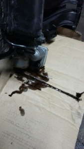

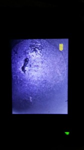

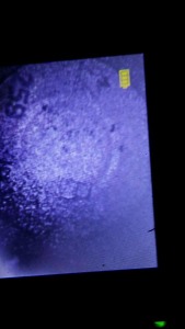

Cześć, na początku listopada zakupiłem Renault Megane III coupe 1.6 16v z 2009 roku z przebiegiem 54tyś. Podczas zakładania instalacji gazowej znajomy mechanik stwierdził obecność oleju (jak on to stwierdził sporo oleju) w kolektorze dolotowym. Sprawdził działanie odmy i było ok, sprawdził kamerą inspekcyjną tłoki i jest dużo mokrego nagaru, następnie postanowił zmierzyć ciśnienie na tłokach (przy słabym akumulatorze, bo akurta się ładował): na pierwszym - 8 , na pozostałych 5. Jutro ma powtórzyć na naładowanym aku. Końcem końców dał mi dwie możliwości : spróbować przepłukać z nagaru lub wymienić pierścienie. Chciałbym, żebyście podzielili się ze mną swoimi opiniami co można jeszcze sprawdzić i czy warto decydować się na przeczyszczanie czy odrazu wymieniać pierścienie?

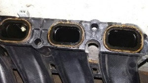

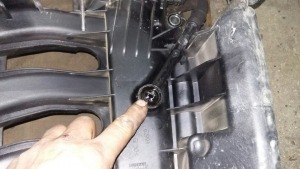

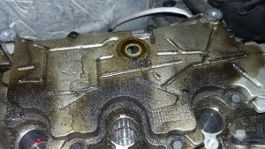

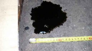

Samochód kupiony w salonie w Olsztynie, właścicielka nie serwisowała w ASO tylko u znajomego mechanika, przebieg sprawdzałem za pomocą porównania z danymi na stronie historiapojazdu.gov., innego sposobu nie było. Samochód kupowałem z dwoma kolegami i wszyscy jednogłośnie stwierdziliśmy, że pani jest taką osobą, której tatuś kupił samochód i ona tylko sobie jeździła, nie wiedziała nawet tego kiedy był olej wymieniany. Wiem, że poprzednie zdanie zalatuje dyskriminacją, ale napisałem to po to, żeby pokazać, że według mnie prawdopodobne jest to, że mogła zapominać o wymianie lub dolaniu oleju, lub w okresie docierania samochodu przegrzać go. Próba olejowa była robiona tylko na pierwszym, bo później padł akumulator. Bez oleju było 8 z olejem 9 (przy słabym aku.)Dorzucam kilka zdjęć od mechanika.
Zdjęcia odmy normalne, olej zawsze się nagromadzi w kolektorze (jest tam na to specjalne miejsce), ostatnio wylałem też z 250ml ze swojego. Kolektor też miałem zaolejony, czy masz bardziej to na zdjęciach nie widać.
