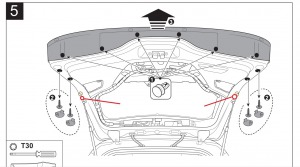

Wczoraj dołożyłem kamerę do Grandtoura i w instrukcji znalazłem 2 błędy. Pierwszy przy rozbiórce tylnej klapy  przy lampie - pokazują, żeby odkręcić śrubę trzymającą lampę, w rzeczywistości lampę trzymają 3 śruby, które trzeba odkręcić.
Drugi tutaj:
są 2 śruby pomiędzy mocowaniem siłownika teleskopowego a odbojem.
