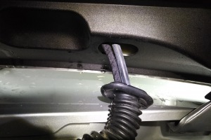

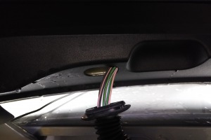

Kilka osób pisało w różnych wątkach, że mieli fabrycznie poprowadzony kabel z klapy do radia. Między klapą bagażnika a nadwoziem z lewej strony mam 13 przewodów luzem, po prawej mam 2 grubsze kable, ilość żył nieznana :) Jaka jest szansa na gotową instalację dla kamery? Ile i jakich kabli jest standardowo a ile w przypadku gotowej instalacji?

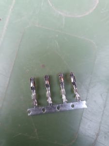

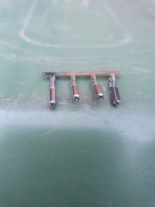

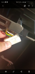

Witam, mam pytanie, jakie konektory używaliście bo ja wpinalem takie jakie załączam na zdjęciu i nie chciały sie zapiąć, jakby były za krótkie. Chyba, że coś źle robiłem. Niby siedziały sztywno, ale napięcia nie było na kablu 6V.Prośba o pomoc
https://pl.farnell.com/amp-te-connectivity/1123343-1/contact-socket-24-to-20awg-crimp/dp/2374300
albo
12,14 zł | 50 sztuk 0.7mm auto kobieta zaciskane szpilki luźny zacisk kablowy 1123343-1 dla wzmacniacz Tyco złącze 1376352-1 1318774-1
https://a.aliexpress.com/_v3nhJS
Oznaczenie konektora: 1123343-1

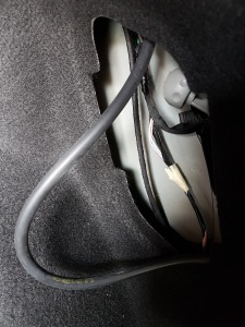

Badam opcję również w mojej '16 htb Intense. Na razie mam problem z demontażem plastiku w klapie, żeby sprawdzić,  czy jest tam jakaś luźna wtyczka. Z instrukcji wynika,  że kabel jest prowadzony po prawej stronie. Znalazłem w bagażniku kabel,  który mam po prawej,  a nie ma takiego po lewej. Miękki, dość gruby - na zdjęciu.  Wymacałem też taki w progu pod głośnikiem drzwi przednich prawych. Jest szansa że tak wygląda fabryczny od kamery?
