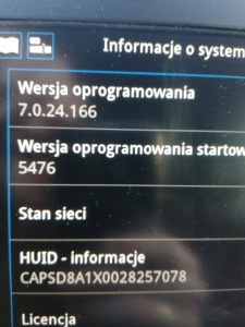

Trudno powiedzieć. Tez mam wgrane 3.3 I mam brak aktualizacji. Napisałem do paru znajomych aby sprawdzili u siebie czy mają aktualizację,  może chodzi o sytuację reset tygodni w gps i wersja 3.3 juz to obsluguje i nie dostaniemy. Trudno powiedzieć, trzeba się uzbroić w cierpliwość. 3.3 A 7.0 różnic prawie wgl, także bez spiny ;)

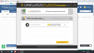

Rocznik 2018. Szczerze powiem nie wiem jaką miałem wcześniejszą wersję ale słuchajcie tego.... Tak jak wam pokazałem wcześniej w zrzucie ekranu powyżej pobrałem wersje 7.0.24.160 co widać ma załączonym obrazku... jakoś potem natchnęło mnie żeby poszukać na stronie renault.pl czy jakoś się oni ustosunkowują do resetu tygodnia, a to po przeczytaniu atykułu w internecie pt. Za parę dni nawigacja przestanie działać hehe o zgrozo. Wiec wchodzę na stronę renault.pl zaznaczam że nie loguje się do strefy klienta po prostu zwykły oglądający. Szukam....rozwijam "strzałeczkę" przy napisie strefa klienta klikam "multimedia" Jest wielki napis na czerwonym tle "r lin evolution/carminat tom tom aktualizacja jest niezbędna itd...klikam "pobierz więcej" wyskakuje strona z 4 rodzajami nawigacji klikam w r-link 2 tam trzeba podać swój vin żeby sprawdziło czy twoje auto nie wymaga aktualizacji. Myślę sobie"pewnie nie przecież robiłem z 2 godz temu, ale co tam wpiszę", wpisałem vin i tu proszę jest dostępna. Myślę pewnie to samo co robiłem 2 godz temu ale postępuję zgodnie z instrukcjami. Aktualizacja pobiera się przez przeglądarkę żaden toolbox ani nic, nie jestem też zalogowany. Pobrałem spakowane archiwum postępuję zgodnie z instrukcjami, skopiuj na sformatowany pendrive itd. Nigdzie nie ma napisane jaka to wersja po prostu folder R-LINK i 3 dziwne pliki w nim. Skopiowałem, pędzę do auta instaluje sprawdzam wersje i wyrywa mnie z butów pamiętacie jaka była 2 godz temu 7.0.24.160??? A po aktualizacji zobaczcie na zdjęciu........7.0.24.166.. jak to możliwe?? 2 aktualizacje w ciągu 2 godz??? Nowsza bez toolboxa bez logowania.... Nie miałem czasu patrzeć na zmiany spojrzałem na navi wywaliło wszytstkie trasy i ustawienia.
Fałszywy alarm Panowie. Kolega ma samochód z 2018 także seryjnie miał już 7.0 ;). Co do Twojej wersji @krzysieksp takie różnice wynikały już na systemach 3.3 i ludzie konsultowali się z Renault Polska w tym temacie i to był tylko ich błąd oznaczenia oraz że między ostatnia cyferką 0 a 6 nie ma żadnych różnic (po prostu błąd oznaczenia)
