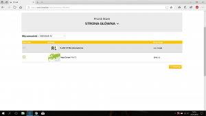

Dostępna jest aktualizacja systemu dla aut z wariantem 2.2.xxx.
Prawdopodobnie, żeby można było go zainstalować, trzeba mieć system w wersji minimum 2.2.18.590 (jeśli ktoś ma poniżej, może nie widzieć aktualizacji systemu tak jak ma to miejsce w przypadku aktualizacji map)
Nowa wersja to 2.2.19.200
Ja niestety mam jeszcze 2.2.17.803. Wczoraj byłem na pierwszym przeglądzie i nie chcieli mi zrobić upgrade rlinka bo im tego nie zgłosiłem wcześniej przy umawianiu się na przegląd. A, że to trwa 2 godziny to trzeba się umawiać wcześniej. Nic ważnego, więc przy okazji pewnie w lutym zrobię upgrade w ASO. Kwestia tylko się umówić.
ps. Ile trwał Ci upgrade do 2.2.19.200?
