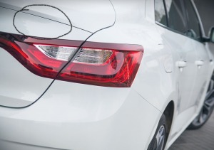

Dzwoniłem do Aso i dopiero za 2 tygodnie mam termin ... Do tego wymienia oświetlanie ambietne które też jest wadliwe :-) Dobrze ze testuje to auto na taxi i wszystko wyjdzie :-) Baa.. Zapomniałem napisać ze za tydzień jestem umówiony na blacharni na wymianę spojlera tylnego.. W fabryce złe dopasowali elementy i jest nie równo z linia świateł .. Regulacja nic nie dała :-D
Też mam linię świateł nierówną, jak będę miał więcej czasu to się umówię kiedyś na wymianę. Z tym oświetleniem ambientowym podobno wzywają, ale oczywiście mnie nikt nie wzywa.
Lepiej załatw to szybciej niż później .. Bo to nie jest takie proste.. Musiałem stracić pół dnia żeby w końcu zapadła decyzja o wymianie .. Co więcej osoba powiedziała ze auta przyjeżdżają z wypadków i też tak maja ale właściciele nic nie mówią to oni tego nie robią .. po prostu kpina .. Do tego wszystkiego pokazali mi auto które maja jako zastępcze i tam jest tak samo jak u mnie... Taki produkt podobno ... :-) No ale nie .. nie dałem za wygraną , podszedłem do salonu i znalazłem taką która ma idealnie równo i argumenty sie skończyły.. Czas oczekiwania na tylni spojler to ponad miesiąc czasu bo jest taki "nietypowy " w Grandcoupe..
@kamil007 Tak dokładnie o to chodzi . Ja mam podobnie z dwóch stron przez co linia świateł spojlera i  lampy nie jest równa . Jak będę miał czas to zrobię zdjęcia jak wygląda u mnie i dlaczego postanowili to wymienić . I to nie jest blacha tylko plastik . A tam własnie znajduje sie zawias który wskakuje na takie "bolce" . Ale linie świateł i tak masz ładnie zachowana . U mnie gdzieś pól cm brakuje żeby było jak u ciebie :-)
Edytowane przez Darekk3212
To nie jest moje zdjęcie jutro wstawię jak to wygląda u mnie. Wymienić muszą wyjścia nie mają wystarczy że problem zgłosiło parę osób i w centrali mają odnotowane że problem występuje jak nie zostają media np: wykop :-) Nie wspominając już o tym że taka usterka może powodować parowanie świateł.
