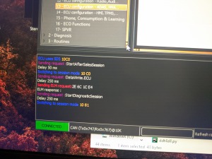

Ponieważ jeszcze na forum nie znalazłem nikogo z Krakowa, kto ma procedurę za sobą i byłby chętny zrobić ją w moim aucie, to wziąłem sprawy w swoje ręce.

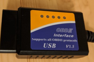

Zaopatrzyłem się w elm327 oraz pobrałem ddt4all wraz z bazą danych. Przygotowałem wtyczkę 4-4,5-5,6-13,12-14, 16-16.

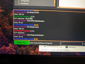

Odpalam dd4all, wybieram x95-megane/scenic III -> Navigation-UCC-ITM -> vMDF4.6, zmieniam według instrukcji, klikam zapisz. Zapis, trwa dłuższą chwile. Następnie przejście do hard reset i po wywołaniu czekam i czekam i nic. Zresetowałem ECU poprzez wyłączenie całego auta (pare minut odczekałem), a zmian nie widać.
Sumując. Po przejściu wszystkich kroków wydaje mi się, że wszystko ustawiłem jak trzeba. Jednak, na końcu po wybraniu hard reset, ecu się nie resetuje. Wygląda mi więc na to, że wcześniejszy krok zmiany ustawień, również nie przynosi efektu chociaż ddt4all mówi, że wszystko jest ok (zdjęcia).
Przeglądając ten wątek zauważyłem, że jeden z kolegów miał podobną sytuację, jednak nie napisał czy i jak rozwiązał sprawę. Może inni z was mieli podobną sytuację i mają na nią jakieś remedium?

Now wyraźnie w logach masz ELM Response puste. Czyli ELM nic nie dostał i nie odpowiedział.
Próbowałeś bez przejściówki połączyć się np z licznikiem?
A z Krakowa masz Kaldacha przecież. Jak tu nie odpowiada to uderz do niego na forum Laguny.
Qubak, dzięki za podpowiedź. Jak się nie zna programu, to czasem nawet podane wprost oczywiste rzeczy umykają. Będę dalej działać w tym temacie.
Kolga Kaldach chyba już bardzo rzadko tu bywa. Może spróbuję może drugie forum, skoro teraz wiem, że tam można go zastać.

Po naciśnięciu trybu ekspert i zapisie po co robisz jeszcze hard reset? Wystarczy po zapisie włączyć i wyłączyć radio, hard reset przywraca ustawienia fabryczne czy coś w tym rodzaju.

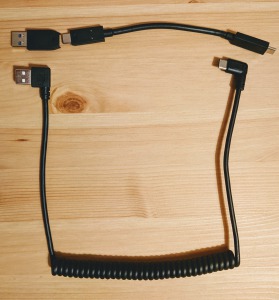

Podzielę się z wami ciekawą informacją. Otóż kabel, którym podpinamy telefon może mieć znaczenie i wpływ na działanie AA.
Testowane na telefonie Pixel XL z Android 10 (więc AA jest domyślnie zainstalowany) - telefon ma złącze USB-c.
Na początku telefon podłączyłem kablem który jest na górze na załączonym zdjęciu. Jest to kabel USB-c - USB-c z przejściówką. Kabel z przejściówką był w komplecie z dyskiem sdd, który kiedyś kupiłem.
Następnie kupiłem kabel, który chciałem mieć docelowo w aucie, aby było wygodniej korzystać (ten od dysku jest zbyt krótki i przejściówka powoduje, że strasznie odstaje).
Sytuacja wygląda tak. Podpinając kabel z przejściówką wszystko działa ok. Podłączając drugi kabel, R-Link informuje mnie o błędzie uruchomienia/podłączenia AA. Telefon natomiast informuje o aktywnym i działającym połączeniu z AA.
Dlatego jeśli ktoś odblokował AA i ma błędy, niech spróbuje użyć inny kabel, bo to w nim może tkwić problem, a nie w samej procedurze odblokowania czy telefonie.
