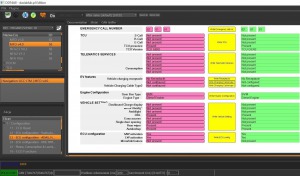

Podczas próby uruchomienia Android Auto w DDT4ALL brak pozycji: Navigation (S58) jest za to Navigation-UCC-ITM a w tej zakładce brak MFD V4.6 widoczna jest natomiast MFD v4.0 w której to z kolei w oknie ekran, pozycja ECU Configuration nie ma ustawień odpowiedzialnych za uruchomienie Android Auto: SPVR for iPhone,Android Auto feature,Mirror Link feature,MW activation,LW activation,SPVR for others Phones.
Proszę o podpowiedź gdzie popełniłem błąd czy mam niewłaściwą wersję DDT4ALL.

Aktywacja Android w Auto w R-Linku to żadna czarna magia. Trzeba mieć ddt4all i zmienić 2 piny we wtyczce OBD w ELM327, żeby mógł się komunikować z R-Link. Pół godziny roboty i działa. :-)
Poradniki:
https://docs.google.com/document/d/1IBDlq_Ten-jkCF9zVC-n9ISZchUngfiJ9JrrYgPVG1I/edit
https://www.gps-rlink.com/r-link-1/activate-android-auto-waze-on-r-link-1/
Według poradnika istnieje nowa wersja Vgate ELM327, która podobno nie działa już z RLink. Czy wiecie coś na ten temat? Czy możecie ew. podesłać link/nazwę właściwej wersji Vgate ELM327? Będę wdzięczny :)
