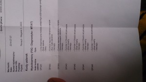

Witam, to moje początki na tym forum, więc proszę o wyrozumiałość i Dziękuję za okazała pomoc. Po zakupie megane II,1.9 dci 120 konnej niecałe dwa tygodnie później zaczęły się pierwsze kłopoty. Wyskoczył owy check, auto nie straciło na mocy nie dymi zupełnie nic. Tylko ten błąd. Dziś udało mi się znaleźć Czas i pojechałem do mechanika w załączniku pokazuje opis błędów po diagnostyce. Straszył mnie ze to wtryski, a niedaj boże pompa cała. Jeżeli na końcówkach wtryskow znajdzie opilki. Nie usmiecha Mi się to ponieważ za rozebranie i sprawdzenie chciałby 800 zł... Może ktoś z was drodzy klubowicze miał podobne problemy i wystarczyło ze wymienił jakiś czujnik wężyk? Nie jestem w t biegły, dlatego liczę na waszą pomoc. Pozdrawiam Lukasz
