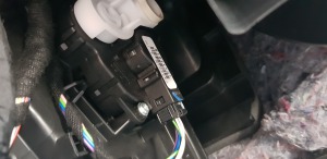

Teraz jest mi ciężko określić dokładne miejsce, ale tak jak wcześniej pisałem wystarczy latarka i zlokalizowanie  prostokątnej osłony filtra ze śrubą jak na drugim zdjęciu. Nie ma tam zbyt dużo miejsca także znalezienie filtra nie zajmie dużo czasu.
