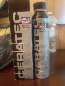

Jeśli ktoś miałby ochotę stosować ceratec liqui moli do skrzyni to odradzam. Po dodaniu wraz ze świeżym olejem skrzynia zaczęła gorzej chodzić. Biegi ciężej wchodziły a skrzynia była głośniejsza. Wylałem to i zalałem dedykowanym olejem elf nfj 75w80. Teraz jest jak trzeba. Straciłem tylko kasę olej 120 zł i ceratec 80 zł. Nie idźcie w żadne cuda tylko olej.
Ja tylko z pytaniem. To ustrojstwo jest do silnika i skrzyni biegów to same, czy tylko do silnika?
Nawet gdyby był do skrzyni to 300 ml na ok. 1.5l oleju (bo nie pamiętam ile wchodzi) wydaje mi się za dużą dawką.
Ceratec ma 300ml i wydaje się że jest to za dużo bo rozrzedza olej. W skrzyni jest ok 3l. Jest to specyfik do silnika lub skrzyni. Ceramizer 4 ml to inny producent. Być może dobrze działa bo nie rozrzedza oleju. Jak mechanik zlewał olej ztym ceratecsem to się przeraził a wyglądało to jak brudna woda z kałuży.
Edytowane przez Makaronmp
Podrążę  trochę temat. Możesz mi pokazać ulotkę gdzie było napisane, że to 300ml  jest również do skrzyń?
Szukam i nie mogę znaleźć. Jedyne co znalazłem do skrzyń tej firmy to dodatek Mos2  gdzie tubka ma 20ml. :rolleyes:
