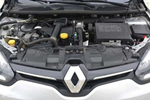

Rozumiem. W takim razie gdzie ten zawór odmy się znajduje?
Gdzie w ogóle cała odma się znajduje? Może jest zapchana?
Właśnie byłem sprawdzić stan oleju i ubyło prawie pół miarki po 150 km.
385848_205090887_renault-megane-iii-1-5dci-95km-1-wl-salon-pl-fvat-23-gwarancja_xlarge.jpg
Mój silnik wygląda tak jak na tym zdjęciu.

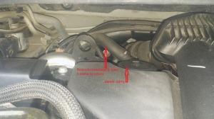

Na poniższym zdjęciu zaznaczyłem zawór odmy z umieszczoną wewnątrz membraną i rurę odprowadzającą opary do turbiny.

Albo uszkodzona membrana zaworu odmy.( kolega aniewa zamieścił zdjęcie gdzie ten zawór odmy się znajduje)
Zawór odmy olejowej reguluje ciśnienie w skrzyni korbowej i jeżeli membrana w zaworze ma choćby malutką dziurkę to ;
    - turbina wysysa opary oleju z komory korbowej silnika, poprzez niesprawny zawór odmy (w wyniku czego nie skroplą się i
      nie spłyną do odmy, a następnie do misy olejowej) wędrują po całym układzie dolotowym, przesączają się przez wszystkie
      możliwe szczeliny (brudzą cały dolot ) po czym docierają do zaworu EGR, mieszając się tam z gorącymi spalinami,
      docierają do przepływomierza, turbiny, komory silnika, katalizatora, fapa.
