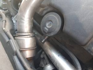

Odkopie temat,
Czy ktoś z Was wymieniał zawór - właśnie w wersji zintergrowanej z pokrywą?
Rozumiem że opcje są dwie:
- komplet odma z pokrywą
- podmiana membrany i sprężyny od nowej części (np odmy niezależnej od pokrywy).
Swoją drogą to, dostępność kompletnej odmy niezintergrowanej z pokrywą jest duża. Natomiat nigdzie nie widziałem w sprzedaży pokrywy z odmą...
Orientujecie się jakie koszty zakupu nowych ww. części?
11 godzin temu, Andrzej-2010 napisał:
Trwałość zaworu odmy olejowej to ok. > 300.000 km
Dziś wpuściłem wąż odmy do butelki - zobaczymy czy/ile oleju się dostanie.
Przepustnice i dolot mam zaolejoną, szukam przyczyny ...
Auto masz od nowości?
Sprawdź ; Mokry intercooler i odma
 - stan filtra powietrza,
 - stan i szczelność wszystkich wężyków,
-  stan membrany w zaworze,
-  szczelność układu dolotowego, a w szczególności w okolicach intercoolera.
  • 5 miesięcy temu...
Czy w 1.5 dci 106KM to jest jedyna odma? U mnie odma na pokrywie zaworów podłączona jest z rurą za filtrem powietrza, nie widzę za to połączenia ze skrzynią korbową - czy ona jest zorganizowana wewnętrznymi kanałami?
