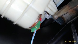

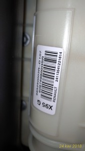

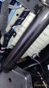

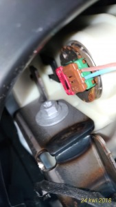

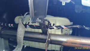

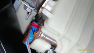

Wyciągnąłem schowek i widzę, że poduszka jest. Podpięta kabelkami z dwóch stron. Blachy, na których siedzi poduszka podspawane są migomatem, bo widać, że po wybuchu poduszki zgrzewy puściły. Daję parę zdjęć.

Spawy pod kokpitem, wyglądają fabrycznie.

Wg mnie stelaż konsoli jest nie naprawiany. Te stelaże tak są spawane wystarczy wpisać na znanym portalu aukcyjnym hasło "megane III stelaż konsoli" a wyskoczy kilka pozycji, wszystkie mają podobne spawy i zawsze są pordzewiałe.
