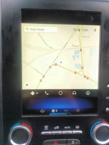

Zdjęcie AA przed zmianą:

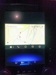

Zdjęcie AA na 1080p:
A, że nie jestem do końca usatysfakcjonowany, porzeźbię w telefonie. Spróbuje to rozciągnąć na całość. Odezwę się gdyby był sukces.
