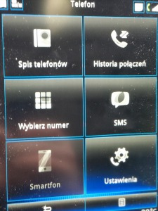

HTC U12+ - oryginalny przewód. Jeszcze dziś powalczę. Wczoraj miałem mało czasu.
Tak myślę, że skoro mam ikonkę Smatfona, to chyba nie muszę już tego aktywować?

tak, mam na ekranie samochodu (8,7") grafikę i napis Smartfon.
powalczę w weekend. podeśle screen.

ja tez mam taką inkonkę i nie jest aktywna, gdzieś na forum o tym pisałem. W pomocy w radiu znalalem ze dziala z iphonej wyzszym niz 6 chyba z tego co pamiętam. AA aktywowałem z w trybie programisty.
26 minut temu, lol19pl napisał:
Ja mam AA a nie mam w ogóle tej ikonki, masz w ustawieniach taką ikonkę? Po jej kliknięciu powinna być instrukcja obsługi.
Jest ona niestety nieaktywna.

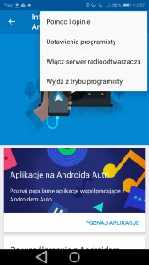

@cegla11 - rozumiem, że należy AA aktywować w dev mode?
jak Ci się udało wejść? Czytałem tutka, i nic. wiele prób i nic.
Ogarnąłem w końcu AA za pomocą dev.

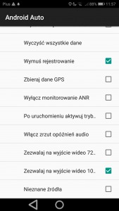

było o tym kilka postów wcześniej. Wchodzisz w android auto - uruchamiasz tryb programistyczny/ustawienia i tam zaznaczasz: wyświetlanie 720 i wyświetlanie 1080. To wszystko. 2 min roboty.

kliknij 10 razy w tą belkę na górze i uruchomisz tryb programisty....
