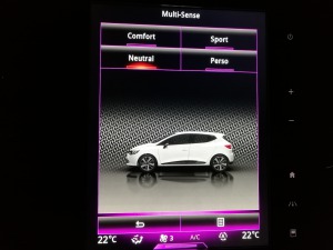

Pojawiły się pewne "problemy" przy zmianie z wersji 2... na 3.3... Wielu użytkowników po zmianie pewnych funkcji w DDT, otrzymywało przy okazji zmianę graficzną samochodu z Megane na Espace lub Talisman. Zmiana jest widoczna w Multisense jak również przy widoku czujników parkowania. Długo też tak miałem i nie wiedziałem za bardzo gdzie i co kliknąłem... Okazało się, że to jeden z efektów ubocznych. Również co niektórym znika sensor mowy. Typ a co za tym idzie grafikę samochodu zmienia się w sekcji Vechicle Type, natomiast standardowa baza danych uniemożliwia taką zmianę. Koledzy z Włoch zrobili plik, który umożliwia tą zmianę. Jeżeli ktoś miałby problem jak powyżej, to postaram się opisać procedurę i dołączyć odpowiedni plik. U mnie było Clio, ale już od wczoraj mam Megane :7_sweat_smile: A przy okazji, Kubica mocno pracuje nad Williamsem... :4_joy:

Nie pobierałem - możesz jakiś link podesłać? Dziwne z tym Clio, pojawiło się ono przy próbie zmiany Vechicle Type na Megane czyli BFB. Wcześniej samoczynnie miałem Espace i później Talismana. Te zmiany były samoczynne przy zmianie innych parametrów jak np. włączenie monitora ECO czy R-SOUND. Clio się pojawiło po pierwszej mojej zmianie w DDT, przeklikałem na Megane SW i z powrotem na Megane i wskoczyła właściwa grafika.
A ok, myślałem że jest jakaś łatka na samą aktualizację. Tak z Hiszpańskiego forum. Sporo Włochów ma taki sam problem jak ja i też zauważyłem "krzaczenie" DDT. Trzeba z tym ostrożnie, bo również większość funkcji bez dodatkowych fizycznych osprzętów jak np. kontrola zmęczenia czy jonizator etc i tak jest tylko fikcją, którą widzimy w naszych R-Linkach a fizycznie nie działa. W razie czego jakby ktoś miał problem w materii zmiany samochodu, dawać znać. Chciałem zostawić ślad w wątku dla innych :-D
