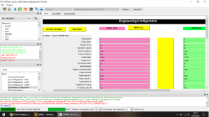

Witam.
Po wielu próbach nie udało mi się zmienić auta w "multisance", jednakże znalazłem "przynajmniej tak sądzę" przyczynę, w ustawieniach ramki są podane złe wartości i dla tego nie wyświetla mojego grandtour, ma może ktoś te ustawienia ?? Do wyświetlacza 7cali.
