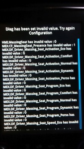

Powiedzcie co zrobić w takim wypadku jak na zdjęciu? R Link zostaje mi na czymś takim i nic nie mogę z tym zrobić :mad:
Radio da się włączyć ale na ekranie zostaje to co na zdjęciu :(

Poustawiałeś coś od masażu siedzeń - tak wynika  z wpisu na ekranie. Jak tak czytam kod programu - to chyba ustawiłeś że nie masz, a powinno być że masz.
Chociaż pewny nie jestem - niech się wypowie ktoś kto w tym już grzebał i jest bardziej obeznany.
Ok-dla mnie najbardziej istotną odpowiedzią jest co zrobić,żeby zaczął z powrotem działać R Link :)
PS.Nie mam masażu siedzeń w aucie ;)
Potrzebuję pomocy kogoś ogarniętego-wiem,że są tutaj osoby,które poradziły by sobie z tym problemem z zamkniętymi oczami :)
No jeśli nie.....no to czeka mnie wizyta w ASO i pewnie reprog R-Linka.

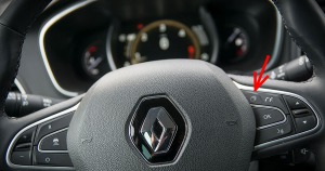

Powiedzcie mi jak aktywować graficzne informacje na liczniku te po prawej stronie co są między 4 a 5  jak na zdjęciu poniżej???
Zniknęło mi to jak wyciągnąłem nie ten bezpiecznik co powinienem :(
Chodzi o to Hp i Nm :)

Kolega chyba pyta o ich aktywację, czyli mu zniknęły po nieudanym wyjęciu bezpiecznika. Tym guzikiem, który zaznaczyłeś można jedynie przełączać tryby wyświetlania tych informacji.
