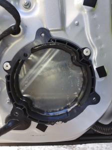

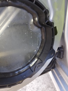

Pod koniec lipca kupiłem M4 z 2019r. Po ulewie zauważyłem wodę na lewym tylnym dywaniku. Myślałem, że niedomknięte okno... Ale zacząłem zwracać uwagę - sytuacja się powtórzyła. W dodatku jakieś nieśmiałe krople pojawiły się na uszczelce drzwi po przeciwnej stronie. Wizyta na forum rozwiała wątpliwości – choć w głowie mi się nie mieści taka niedoróba! Wczoraj rozebrałem lewe drzwi i…. wg mnie, żaden z szanownych forumowiczów nie pokazał skutecznego rozwiązania: ani własnego, ani teoretycznie fachowego serwisu. Uszczelnianie styku dystans-blacha nic nie da, a uszczelnianie styku dystans-głośnik to proszenie się o dodatkowe kłopoty – z głośnikiem. Do rzeczy…
Woda kapie zarówno wprost do pierścienia dystansowego głośnika z plastikowego elementu wewnątrz drzwi jakieś kilkanaście cm ponad głośnikiem, jak i rozpryskując się o elementy w pobliżu otworu: o kołek ustalający, o profil wewnątrz drzwi, być może magnes głośnika…  To dlatego, że np. kołek znajduje się poniżej końca tego nieszczęsnego plastiku, ale płaszczyzna blach drzwi jest odchylona na tym odcinku ok. 2 cm od pionu – w niefartowną stronę. Lusterkiem można tam wejrzeć.
Widzę 3 rozwiązania: 1. Zaślepić otwór głośnika na amen, czymś niefurkoczącym, i pogodzić się ze zmianą dźwięku. Rozważałem użycie samoprzylepnej dekarskiej folii bitumicznej (pewnie jakoś to się fachowo nazywa), bo akurat mam resztkę czegoś takiego. Idealnie byłoby, gdyby udało się zamocować to od wnętrza drzwi… ale nie wymyśliłem, jak to zrobić. Do mocowania pod dystansem zniechęcił mnie wyoblony rant otworu (zbiornik na wodę) oraz brak wiedzy, czy drgania głośnika z czasem nie poprują tej folii. A płata gumy akurat nie miałem pod ręką.
2. Wyciąć w blasze drzwi otwory, tak by woda wpadająca do dystansu wpływała z powrotem w drzwi. Ale nie lubię ciąć fabrycznie zabezpieczonych blach, a poza tym czy ona będzie chciała płynąć w dobrą stronę?
3. Ktoś wspominał na forum: orynnować strumienie wody wewnątrz drzwi. Tylko że mało widać w środku, w szczególności nie widać ścieżek, którymi woda rozłazi się po konstrukcji. Ale spróbowałem i chyba mi się udało. W każdym razie intensywne lanie z węża po uszczelkach szyb nie powoduje pojawienia się nawet pojedynczych kropel wewnątrz dystansu.
Użyłem plastikowego kątownika 20x20 mm, długości ok. 200 mm. Przykleiłem go taśmą dwustronną i sznurem butylowym wewnątrz drzwi, pod tym plastikowym elementem z którego głównie kapała woda, prowadząc wodę ostro ukosem w dół nad otworem głośnika w stronę brzegu drzwi.
Wymieniłem „uszczelkę” między dystansem a blachą (nie wiem, co to za cudowny materiał, ale trzyma wodę jak ścierka) na sznur butylowy. Kołki ustalające uszczelniłem butylem.
W najniższym punkcie dystansu wywierciłem otwór na wypadek, gdyby jednak woda jakoś dostała się do dystansu – niech nie niszczy głośnika, tylko ucieka. Uszczelki głośnika, choć była mocno sfatygowana, nie wymieniałem – z tego samego powodu.
Ponieważ magnes głośnika wystaje do środka drzwi poza płaszczyznę otworu o jakieś 10 mm i też może być bombardowany kroplami wody, wyposażyłem go w stożkowy kapturek z folii butylowej (taki niekompletny chiński kapelusik)  – wiadomo, w którą stronę stożek się zmniejsza. Nie wyszło może bardzo elegancko, ale powinno działać.
Oczywiście wszystkie kołki z uszczelkami do mocowania poszycia drzwi muszą być włożone, nie można sobie folgować – bo otworami bez uszczelek się leje.
Rozebrałem prawe tylne drzwi: mimo, że woda pojawiła się tam tylko raz i w znikomych ilościach, to  w głośniku była. Dlatego, mimo braku widocznych problemów w drzwiach przednich, pewnie przy okazji do nich też się dobiorę. Ale że fabryka coś takiego wypuszcza!? Gwoli sprawiedliwości: w nowym golfie złapałem parę litrów wody do klapy bagażnika, po otwarciu trochę chlusnęło do środka. Chyba takie czasy nastały L

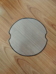

Niestety problem dopadł i mnie. Jedynym słusznym i działającym rozwiązaniem jest przyklejenie foli na gruz za głośnikiem na gumie butylowej, wcześniej zaklejenie otworów w które wchodzą kołki dystansu w drzwi (kołki uszczelniamy od wewnętrznej strony drzwi zanim nakleimy folie gumą butylową) I później znowu folie uszczelniamy gumą butylowa. Oprócz tego wymiana wszystkich spinek tapicerki ( uszczelka na nich twardnieje i nie uszczelnia z drzwiami). Woda leje się po foli i do wnętrza drzwi.
Gumę butylową można w każdej chwili usunąć, nie twardnieje nawet przy -40 stopniach, jest cały czas plastyczna
Nie ingeruje się w samochód a, co najważniejsze działa.
Zajmuje nie wiele czasu

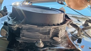

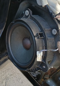

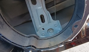

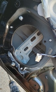

Cześć, mnie też to dopadło w M4. Tylko, że wszystkie głośniki przeciekały i woda pokazała się na progach. Najgorzej jak stałem na krawężniku to wtedy przelewało się trochę do środka na dywaniki. Niestety jest to wada fabryczna, bo zastosowali jakieś lipne uszczelki piankowe. Wszystkie sparciały i nie trzymały, plastik miękki i tylko po trzy nity, więc wszystkie zaczęły odstawać i zrobiły się przerwy. Już raz zdjąłem jedną tapicerkę ale z braku czasu, wiedzy i faktu, że nie mam gdzie takich napraw wykonywać, obsmarowałem głośnik silikonem. Oczywiście pomogło tylko na chwilę, bo woda siedziała tam i wyparła wszystko.  Tym razem najpierw zamówiłem nowe spinki, bo stare były wygniecione. Nity fi 6 też są potrzebne.  Poczekałem kilka gorących dni żeby wszystko ładnie wyschło w drzwiach. Rozwierciłem stare nity, wyczyściłem ze starej uszczelki i na czarnym ( bo taki miałem bez octowy) uszczelniłem obudowę głośnika i sam głośnik. Oby pomogło 😉
IMG_20240811_1051223532.thumb.jpg.49c5d73dc980ef3dbc5bc6b91be2164b.jpgIMG_20240811_105719038_HDR3.thumb.jpg.fa50486445055b0c638f60dd243401b0.jpg
Dałeś nowe spinki? Ja zamówiłem te: https://allegro.pl/oferta/20x-spinki-tapicerki-drzwi-do-citroen-dacia-peugeot-renault-13178588344
Ale i tak te dolne posmarowałem silikonem 😉 Bo taki niesmak pozostał.
Na dodatek odkryłem wodę w kole zapasowym.  Ciekło przez te spinki  odbojników, potem pod blachę i wylatywała przy wykładzinie bagażnika.  Latało to to we wszystkie strony i woda wlatywała.
Trzeba uszczelnić ten szajs przed jesienią póki ciepło
