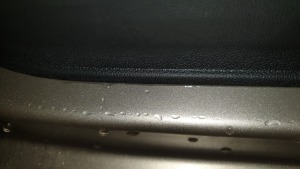

Kurcze, tak czytam ten temat i stwierdziłem, że muszę to sprawdzić u mnie. Umyłem samochód i oczywiście po jakimś czasie zaczęło robić się mokro pod głośnikami z tylu. Co prawda nie cieknie przez próg do wnętrza,  ale nie powinno tak być. Jadę z tym do ASO. Jestem tam już częstym gościem :/
Miałem wizytę w aso z przeciekami, widać że nikomu się za to nie chciało zabrać i sugerowano mi że  szukam sobie nieistniejącego problemu. Pan polał wodą po drzwiach, otworzył drzwi powiedział że nic w środku mokrego nie widzi. Podczas gdy  woda delikatnie i sukcesywnie wypływa z pod tapicerki drzwi. Ale on tego nie widzi. Megane bardzo niedopracowany samochód , żałuje zakupu.

Umówiony w ASO na usunięcie przecieku. Opisywałem problem i serwisant odrazu zapytał , „ cieknie spod głośnika” znają problem, już to wielokrotnie naprawiali i w 95   procentach naprawa była prawidłowa , tylko w nielicznych przypadkach musieli ponownie poprawiać, tak twierdzi serwis. Zapytałem na czym polega problem, serwisant powiedział że podstawa / dystans głośnika jest zamocowany na piance, ale ta nie spełnia swojego zadania i jest niewystarczająca, i że poprawiają to uszczelnienie specjalną masą. Nasuwa się pytanie czy ta pianka miała za zadanie uszczelniać głośnik wogóle, może wody tam nie powinno być wcale na tej piance i jest jakaś inna przyczyna która powoduje dostawanie się wody w mocowanie głośnika. I tu się ZMARTWIŁEM. Tak jak myślałem , naprawa raczej jest przeprowadzana za zasadzie Silokon w rękę i zakleić co się da, przeciek pewnie ustanie, ale czy na długo , i czy zostanie usunięta w ten sposób przyczyna czy tylko skutek usterki. Jeżeli tylko skutek to woda może sie zbierać

Wystarczyła dziś jedna ulewa i znowu pojawiła się woda. PARODIA!
EDIT nr 2:
Dodam jeszcze,  że jak się poświeci latarką przez maskownice głośników to widać na nich krople wody. A najlepsze jest to,  że z przodu też!
W dodatku wodę widać też pod tapicerką przednich drzwi.
