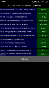

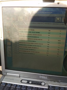

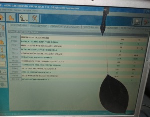

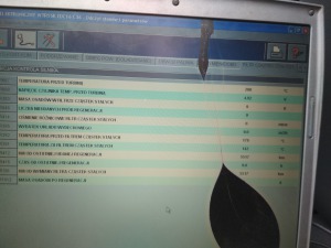

Witam dalej nurtują mnie pewne nieprawidłowości dotyczące DPF. Zauważyłem iż wypala się co ok 300-400 km z tym że ostatnio było wypalanie stacjonarne gdzie wypalił się do zera. Komp pokazywał ostatnie udane wypalanie 5517 km temu. Następnie zrobiłem 300 km pojechałem na clipa. Gdzie komp pokazywał 38g sady. Ostatnie udane wypalanie 5583 km temu. Po zrobieniu  kolejnych 70 km zainicjowało się wypalanie (wcześniej dodany dodatek do paliwa na wspomaganie wypalania DPF) w trasie gdzie wyskoczyłem na S8 i po jego zakończeniu zjechałem do domciu. Następnego dnia podjechałem znów na clipa i komp pokazał sądzę 20g gdzie masa po regeneracji również pokazywalo 20g ,brak nieudanych wypaleń i ostatnie udane wypalanie to było według kompa 5909 km. I teraz pytanie dlaczego po wypalaniu pozostaje 20g gdzie warunki do wypalania były cały czas spełniane i nie pokazuje ,że było udane jak również nie pokazuje ,że było nie udane wypalanie DPF .U dołu zdjęcia z kompa.

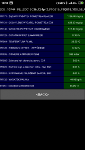

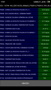

Zrobiłem mały test dynamiczny dane z pyclipa.
Czy można z tych danych wyciągnąć jakieś wnioski. Wczoraj miałem możliwość podpiąć pyclipa do meganki z tym samym silnikiem 130hp Z zewnątrz wygląda identycznie. W tamtej brak wogóle "czujnika składu mieszanki" nie wyświetla żadnych informacji. Więc mam takie pytanie może głupie ale czy jest możliwość iż zostało wgrane oprogramowanie z pojazdu który miał taki czujnik(sondę lambda) i dlatego mam takie parametry.

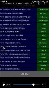

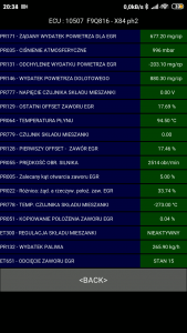

Od ślepiłem egr( zdjąłem zaślepkę) zauważyłem ,że czasami wydatek powietrza jest bardzo zbliżony a czasami dużo większy od żądanego. Najpierw wydatek powietrza żądany jest prawie identyczny z zmierzonym i odchylenie wydatku powietrza EGR to 3.00 mg/cp. Zalecany kont otwarcia EGR wynosi 26.65% .Wydatek paliwa wynosi 23.50kg/h. Jak również różnica żądanego i rzeczywistego położenia EGR jest nie wielka. A po dokładnie sekundzie parametry skoczyły. Gdzie wydatek wynosi 487.40 i jest większy od żądanego o 236.4 mg/co. Żądany to 251.00 mg/co. Wydatek paliwa rośnie do 49.60 kg/h. A różnica żądanego położenia egr do rzeczywistego wynosi 43.40%. Czy to zacinający EGR czy może czy tak spartolił mapę ECU.   Na trzecim zdjęciu parametry jakie mam przy prędkości 140 na tempomacie. Gdzie zauważyłem spalanie wyższe jak miałem kiedyś. A wydatek powietrza jest dużo wyższy od żądanego.
Z tego co znalazłem w necie wydatek paliwa obliczany jest na podstawie wydatku powietrza które u mnie czasami jest dużo wyższe niż zalecane. I właśnie w tedy jest większe spalanie jak wcześniej.

I huk nie nacieszyłem się długo. Problem powrócił. Mam pytanie  jaki jest standardowy wydatek paliwa w 1.9 dci 130 KM na biegu jałowym.. Od czego on zależny U mnie wydatek paliwa przeważnie w granicach 50-56 kg/h . Co wpływa na jego wysokość. Od czego zależy wydatek powietrza dolotowego? U mnie jest zalecany w granicach 1200 a rzeczywisty dużo mniejszy. Zadany z rzeczywistym pokrywa się tylko w momencie wypalania dpf, a wydatek paliwa wynosi wtedy 41 kg/h.
Wydatek paliwa na biegu jałowym max 3 L/h.  Według mnie bardziej miarodajny jest odczyt zużycia paliwa w mg/cylkl który na rozgrzanym silniku powinien wynosić poniżej 6 mg.
Edytowane przez aniewa

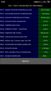

Mam tylko te dane i jeszcze zdjęcia z pyclipa.pierwsze zdjęcie jest z mojej meganki dwa pozostałe z innej z tym samym silnikiem. I jak widać na zimnym silniku ma lepsze parametry wręcz pokrywa się wydatek powietrza zadany z rzeczywistym a wydatek paliwa jest 41kg/h. U mnie duże rozbieżności i zalecany kąt otwarcia u mnie jest prawie cały czas 5%. Czasami się zmienia ale to żadkość. Nie wiem dlaczego są takie rozbieżności. Próbuję do tego dojść. Nie miałem jeszcze możliwości pojeździć tamtą Megane i czytać parametrów w trakcie jazdy ale wiem ,że nie ma żadnych problemów z DPF.

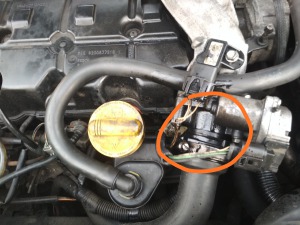

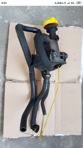

Czy owa część na zdjęciu lub któryś z węży jest nie drożny ma wpływ na wydatek powietrza dolotowego lub inne parametry widoczne powyżej?
Dokońca bym nie wierzył tym odczytanym parametrom. Wyobrażasz sobie zużycie paliwana biegu jałowym 46 l/h, prawie zbiornik paliwa? Wyobrażaszsobie co by było za samochodem.
Na clipie pokazuje takie same.
To do czego mam się odnosić?
A i jeszcze gdzieś z tego miejsca strasznie pryska olejem.  pod ta rurka cały uwalony aż chlapie na akumulator.

No u mnie wygląda to tak że jest powyżej dokładnie 6,44 mg/cpScreenshot_2019-11-15-17-01-07-144_org.pyrenteam.pyclip.thumb.png.8f835cd7f05e3baa62cd9cbbb81275f3.png
Jadąc autem praktycznie cały czas zadany wydatek powietrza dla egr 1200mg/cp a rzeczywisty pokrywa się tylko podczas gwałtownego przyspieszenia. A zalecany kąt otwarcia dla egr to 5%.
