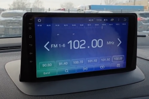

Cześć,

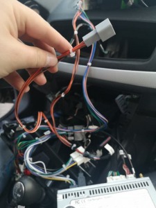

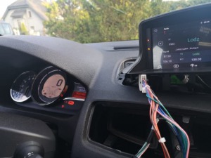

Od dzisiaj jest posiadaczem tego radia z androidem do MIII ph1 lecz wyświetla mi się, że poduszki powietrzne są wyłączone w zdjęciu "błąd wyłączonej poduszki powietrznej". Brakuje jedynie kabla zaznaczonego na zdjęciach. Niestety nie wiem gdzie to podłączyć. Reszta rzeczy działa bez zarzutu lecz błąd jest dość wnerwiający. Niestety instrukcji montażu nie dostałem ani nie mogę nigdzie znaleźć. Moja Megane III jest bez fabrycznej nawigacji. Oczywiście przed napisaniem całego postu przeczytałem każdą stronę i niestety nie znalazłem odpowiedzi na mój problem. Jeśli była by możliwość prośba o pomoc.
Pozdrawiam
1446779500_strzakabrakujcy.thumb.jpg.fa5dee55afaac903dfe04e543809d70c.jpg218066591_brakujcy.thumb.jpg.9ed7f190f8a8a175916cefde3b5f4f3d.jpg1559933436_bd.thumb.jpg.9f488defb3e483394d304e5d78c5cbab.jpg
Niestety wszystkie kable są podłączone. A błąd cały czas się pokazuje. Gdyby nie były wszystkie kable podłączone to wyświetlacz by nie działał a wyświetlacz działa wszytko działa lecz pokazuje koło zegarów błąd o tym, że poduszki są wyłączone. Gdy podłączam oryginalny wyświetlacz od Megane III błąd się nie pokazuje i poduszki są włączone.
Ja miałem do wyświetlacza oddzielna wtyczkę. Do ikonek poduszek w wyświetlaczu jest inna wtyczka. Po jej podłączeniu pokazały się z lewej strony wyświetlacza ikonki poduszek pasażera i kierowcy oraz zgasł w liczniku błąd poduszek.

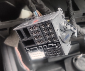

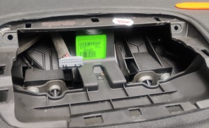

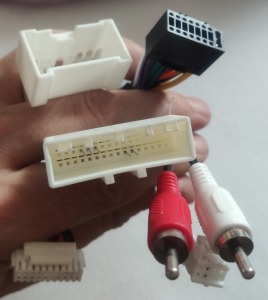

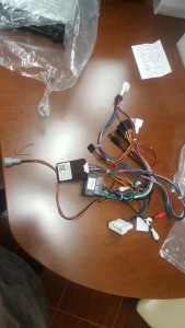

Zestaw wygląda identycznie jak z 1 posta z tym że po rozebraniu kokpitu mam takowe wtyczki:
IMG_20200514_164852.thumb.jpg.5d29bf930d8a9c94eecc44595590a640.jpg                  IMG_20200514_164848.thumb.jpg.2720951aee8f68a6c7062f29659b791a.jpg

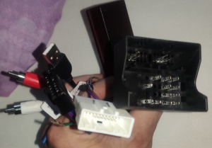

W zestawie z nawigacją były 2 zestawy do podłączenia radia posiadające następujące wtyczki:
IMG_20200514_194313.thumb.jpg.11255c7fb2d897608415038b460a2d42.jpg                IMG_20200514_194210.thumb.jpg.f592f6db730fbc0cbf7c8d7a58a0701f.jpg

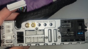

Pierwsza z tych wtyczek z szeroką kostką pasuje do złącza z mojej Megane z tym, że jest jeden mały problem, w zestawie nie ma żadnej kostki z którą można by było połączyć wtyczkę która była podpięta pod oryginalny wyświetlacz (pierwsze zdjęcie). Żadna z tych kostek, które były dołączone do zestawu nie pasuje do tej od fabrycznego wyświetlacza. Co w tej sytuacji zrobić ? Czy w zestawie brakuje jednego kabla z którym trzeba podłączyć tą wtyczkę ? Dodam, że w radiu również nie ma żadnego wtyku do tego złącza. Tył radia wygląda tak:
Czy ktoś z was miał podobny problem ? Czy muszę zaopatrzyć się w dodatkowy kabel ? Czy radio jest przeznaczone do innej wersji wyposażenia ? Po podłączeniu radia do głównej wtyczki radio w ogóle się nie włącza.
