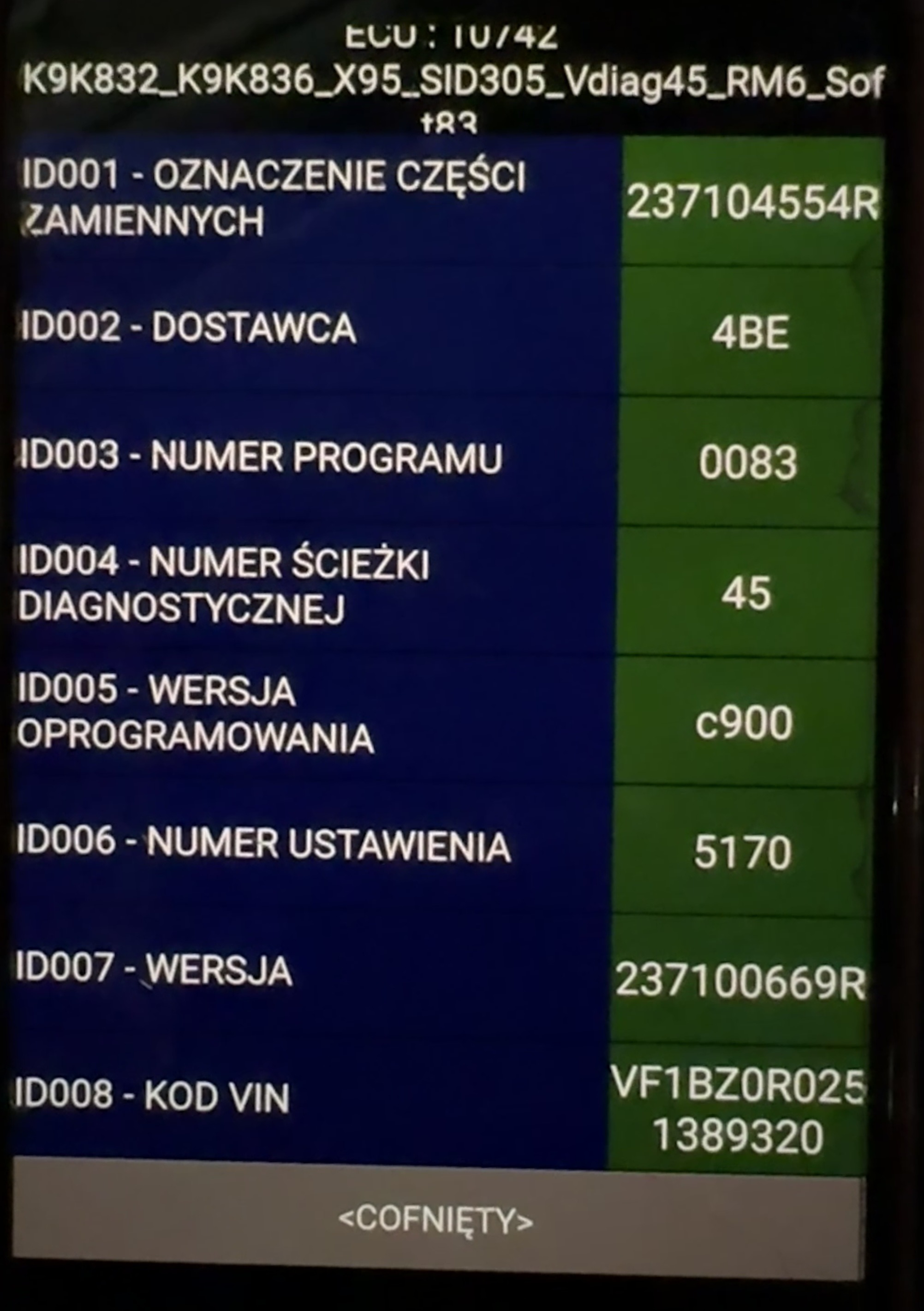

7 godzin temu, eb832 napisał(a):
Niestety mój sterownik SID305 teoretycznie ma funkcję kodowania
Ja zacząłbym od wgrania właściwego softu do sterownika silnika. Nigdy nie wiadomo, co było kombinowane.
