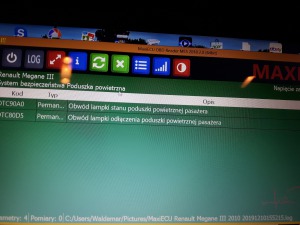

Moja sprawa dobiegła w całości do końca. Uszkodzony moduł oddałem do sprzedającego z Allegro. Zwlekał, utrudniał, kombinował, chciał uniknąć zwrotu pieniędzy i go przedłużał jak tylko mógł. Dopiero po 31 dniach od założenia sporu Allegro oddał pieniądze po którymś z kolei upomnieniu/nakazie wydanym przez Allegro ale tym razem był to nakaz z ograniczeniem czasu wykonania pod groźbą nałożenia sankcji na konto.
Jeśli chodzi o warsztat, który montował mi LPG to będę go polecał w 100%. Byłem tam dziś na umówioną godzinę. Zostałem kilkukrotnie przeproszony, wkręt został wyjęty, miejsce po nim zaklejone, zabezpieczone i pryśnięte masą bitumiczną, a pieniądze zostały mi zwrócone na słowo bez żadnej dyskusji. Właściciel to bardzo uczciwy młody człowiek, a tą cechę cenię w ludziach najbardziej. Błędy się zdarzają i nie myli się ten, kto nic nie robi. Nie mam czelności powiedzieć ani jednego negatywnego słowa o tym miejscu. Wręcz przeciwnie, mogę tylko chwalić.
Swoją drogą instalacja faktycznie idzie po fabryce ale w tym jednym miejscu teoretycznie nie mogła. Wzdłuż całego podwozia są fabryczne "koszyki" plastikowe na kable itp. W feralnym miejscu nie mam tego koszyka i dlatego monter chcąc przymocować przewód gazowy wkręcił się w podłogę i nieszczęśliwie akurat trafił w wiązkę. To był po prostu pech, przykry zbieg okoliczności, zrządzenie losu. Z instalacji jestem bardzo zadowolony. Przejechałem na niej już 3400 km (od 24.07.2019) i chodzi jak w zegarku.

Dziś znalazłem w Toruniu, diagnoste z Clipem i ...zonk.. numer błedu i komunikat...usterka nieznana. A to ci heca....
Sobota.....przy okazji czyszczenia wnetrza..zdemontowalem konsole środkowa....wyjałem wytczke i ponownie włozylem od czujnika przeciążenia....nie robilem nic innego i błąd znikł....cud....
Maj 2020 znalazłem mechanika z Clipem ten w Toruniu to oszust bo niby miał Clipa  ale chyba do wieszania bielizny i jeszcze skasowal za nic...   bład 90901B  to usterka tylnego lewego pąłaka w cabrio....wina  zasniedziale styki w kostce pod zagłowkiem pasazera...ufff

Witam wszystkich,
Napiszę tylko jak się się skończyło u mnie:
wizyta w ASO: badanie CLIP, wymiana czujnika uderzeniowego drzwi prawe, demontaż, montaż. Wszystko działa elegancko. Koszt 770 zł brutto.
