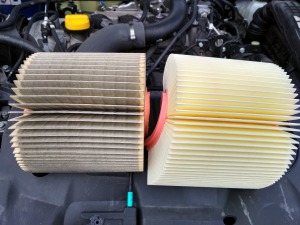

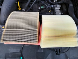

Jestem po wymianie filtra, wszystko tak jak na filmie, zajmuje to 2 minuty, więc niech nikt nie myśli płacić za to ASO. Poniżej zdjęcia nowego i starego dla porównania, przebieg 24500 km zrobiony w 1 rok. Powodzenia tym, którzy będą wymieniać filtr co 4 lata:D

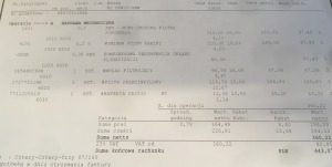

@Geble jak możesz, to daj rozpiskę co i ile kosztowało i w którym ASO.
Jasna sprawa, tak jak obiecałem, dla potomnych. To są opłaty za rzeczy dodatkowe, reszta została wykonana bezpłatnie w ramach pakietu serwisowego, który mam wykupiony na 5 lat.
