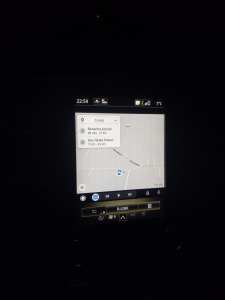

no i to jest konkretne info! bardzo ci dziękuję, próbowałem dojść do tego miejsca od 2018 roku :D  właśnie zrobiłem upgrade do 8.x i poszedł bez problemu, zaraz jeszcze sprawdzę czy AndroidAuto działa na fullscreen bo w sumie o to głównie mi chodziło, teraz zastanawiam się czy dalej kusić los i robić upgrade do 9.x - czy ktoś gdzieś widział jakiś changelog i wie jakie są konkretnie różnice między tymi dwiema wersjami?

No ok, zrobiłem upgrade z 8.x do 9.x ale sukces jest połowiczny, upgrade poszedł ok ale teraz AA nie chce wystartować:/ uruchomiłem opcje AA przez tryb serwisowy/developerski ale po restarcie systemu jakby sama się wyłącza, jakieś pomysły?
No to sam sobie odpowiem, już sobie poradziłem, znalazłem jeszcze jeden parametr który nazywał się AAP i miał wartość "absent" (DiagRW->GEN2_0), po zmianie na "present" wszystko działa!
