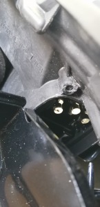

Mam taki przypadek, dolny wąs świeci na żółto. Jak kupowałem auto od oszusta handlarza, to nie zauważyłem i tak jeździłem miesiąc.

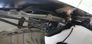

Nie trzeba wyciągać lampy, żeby dostać się do jeża.
1. Odkręciłem koło.
2. Zdjąłem nadkole.
3. Jest pełny dostęp do jeża i można go odkręcić.
Jedna śruba jest od góry pod maską, a druga właśnie od dołu.
Myślałem, że jeż zdechł ale po odkręceniu i włączeniu wszystkie trzy diody świecą jak szalone. Problem jest w lampie, mianowicie wypaliło szkiełko od tego pseudo światłowodu. Jest na drugim zdjęciu. Zdjęcie zrobione od góry. To wypalenie przeczyściłem długą szpilą i jest trochę lepiej. Trochę. Na pierwszym zdjęciu odkręcony jeż dlatego kijowo wygląda ale wyciągałem go właśnie dołem.
Teraz czeka mnie wymiana lampy.
Też czytałem, że czyszczenie pomogło ale u mnie to czarne, to dziura ok 1mm głębokości z której wyskrobałem trochę czarnego spalonego plastiku. Musiałbym odciąć i spolerować.
