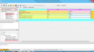

Konfigurujesz w UCH w zakładce Window Control. Zaznaczasz parametr "Auto_Window_Closing_CF" na with i zatwierdzasz przyciskiem send. W trybie ekspert.
Działa tylko gdy ma się impulsowe podnoszenie szyb. Możesz mieć inne BCM/UCH (SW 25 1.1) ale we wszystkich ścieżka jest taka sama.
