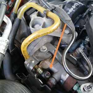

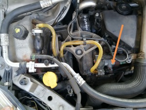

ane21 Opublikowano 31 Sierpnia 2019 Udostępnij Opublikowano 31 Sierpnia 2019 Byłam u trzeciego mechanika i poprosiłam o kod błędu. Kod to P0002 Mechanik twierdzi, że to problem z dostarczaniem paliwa i musimy sprawdzić nieszczelności. Zainteresował się również zaworkiem (dołączam zdjęcie) twierdząc, że brakuje tutaj korka (może to banał nic nie znaczący?) W poniedziałek mam mu oddać auto do naprawy. Cytuj Odnośnik do komentarza Udostępnij na innych stronach Więcej opcji udostępniania...
aniewa Opublikowano 31 Sierpnia 2019 Udostępnij Opublikowano 31 Sierpnia 2019 Zaworek jest w porządku, tak ma wyglądać. Faktycznie jest problem z regulacją ciśnienia paliwa. Może to tylko czujnik ciśnienia, może regulator ciśnienia na pompie lub regulator przepływu również w pompie. Tak jak mechanik powiedział trzeba najpierw sprawdzić obwód doprowadzania paliwa pod względem szczelności a później zająć się pompą. Cytuj Odnośnik do komentarza Udostępnij na innych stronach Więcej opcji udostępniania...
